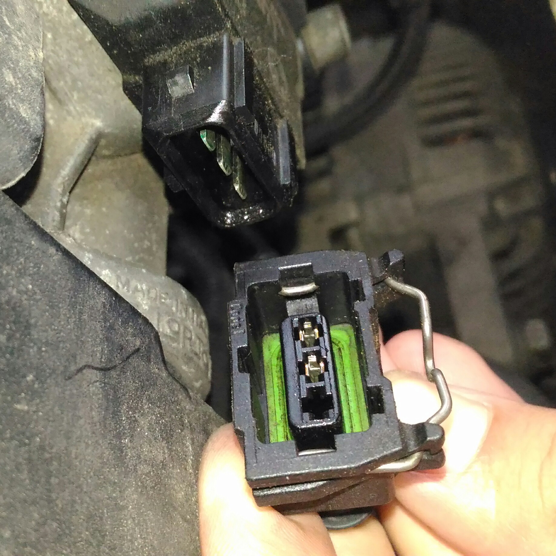

Stie cineva la un E46 m43 cate fire merg la senzorul TPS? Senzorul are 3 contacte, dar in mufa ei intra doar doua fire.
De asemenea, am o eroare de TPS pe diagnoza... as schimba senzorul, dar mai intai vreau sa aflu daca nu cumva mufa gresita e conectat la ea.
De exemplu am observat ca mufa de la alternator se potriveste perfect si are 3 fire.

Intre timp m-am mai interesat pe un grup de BMW pe farcebook... am aflat ca e foarte posibil ca mufa de la TPS sa fie schimbata cu cea de la alternator.
Am aceasi simptome ca si un user care o mai patit asa ceva, adica martorul de ASC aprins in bord, la pornirea dezaburirii pe spate se aprinde martorul de baterie.
Inainte sa schimb mufele intre ele poate cineva sa-mi zica cate fire vin la alternator? 3 sau 2 si de ce culoare?

Spune-mi ce culoare au firele...nu esti primul pe care il vad cu mufele inversate(alternator-senzor).
Mufa cu doua fire: verde si albastru
Mufa cu trei fire: alb, maro / violet, maro / negru
Am schimbat deja mufele intre ele si problemele care le-am avut o disparut:
- martorul de ASC s-a stins
- merge diagnoza si de la mufa OBD de sub volan
- nu se mai aprinde martorul de baterie la dezaburirea geamurilor spate
- o disparut eroarea de TPS la diagnoza motorului.
O sa masor dupamasa / maine si incarcarea.
Am masurat-o de curiozitate acum o saptamana inainte sa schimb mufele intre ele si la relantiu incarca aprox 13 - 14 V (cea ce cred ca e OK).
Ce e ciudat ca si alternatorul are 3 contacte unde vine mufa aceasta cu 2 fire... mi-ar fii de foarte mare ajutor o schema electrica... are cineva? :D
