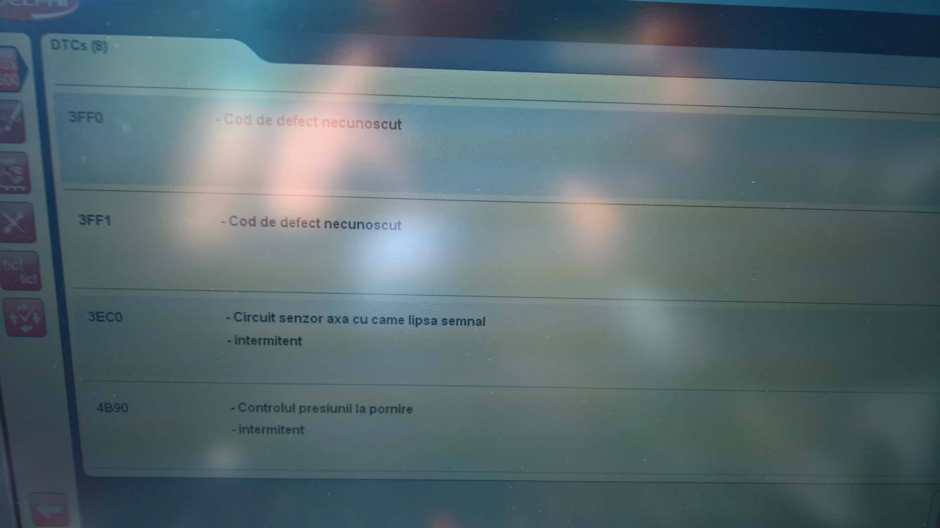

Am pus testerul si imi da urmatorile erori :
-3FF0 cod de defect necunoscut
-3FF1 cod de defect necunoscut
-3EC0 circuit senzor axa cu came lipsa semnal ; intermitent
-4B90 controlul presiunii la pornire ; intermitent
Ideea e ca nici eu , nici mecanicul nu stim de unde sa pornim cu verificarea .

Pai verificati cablu/conectorul sau poate e chiar senzorul cu came.
