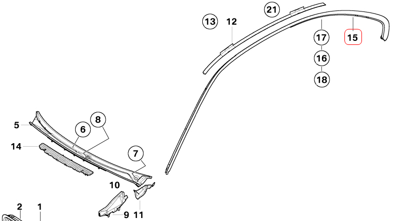

Ca mici probleme la E46 Coupe...chederele de la usi si de la geamurile din spate imbatranesc cu trecerea timpului, de altfel si actiunea directa a razelor soarelui le cam grabeste "sfarsitul". Inlocuirea lor nu este o problema, dar costa "nesimtit" de mult, mai ales cel mic de la geamul din spate care se livreaza numai impreuna cu ornamentul de cadru.
