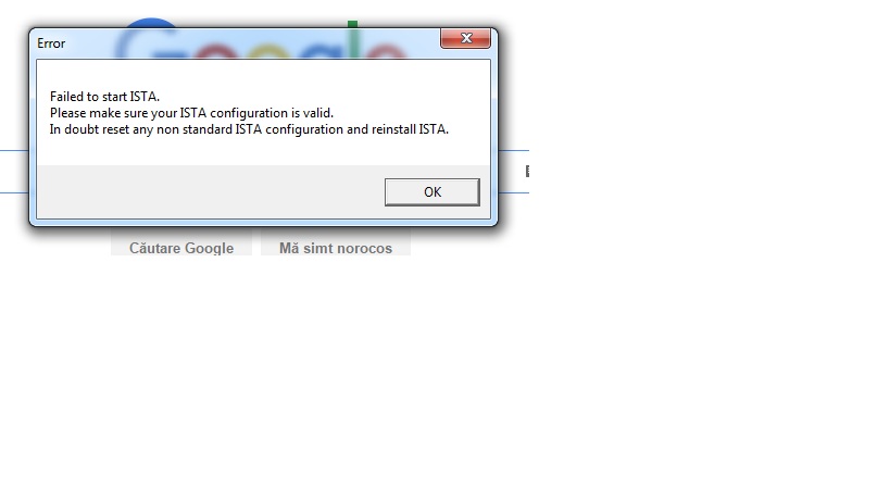

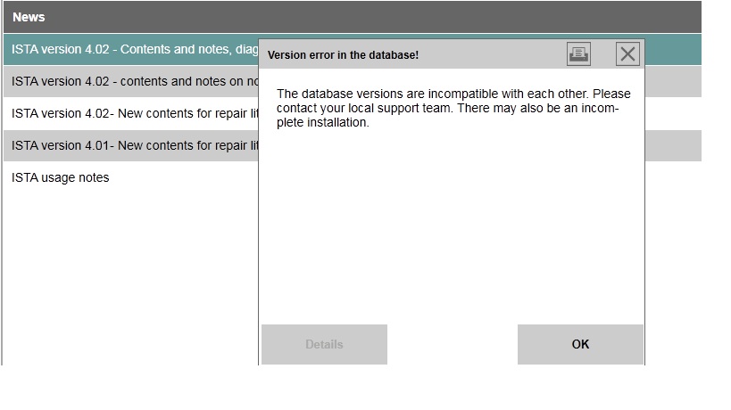

Ok, acuma vezi ca ai aici https://mega.nz/#!uZUWgZSJ!go4CE6rWYeNNqQ_qKXv73xhBkgajMtPCR13mk665w3Y un fisier care trebuie sa il inlocuiesti in ISTA/TesterGui/bin/release.
Pentru eroarea aia vezi ca trebuie sa schimbi si baza de date. Cred ca ai ceva fisiere din baza veche de date
