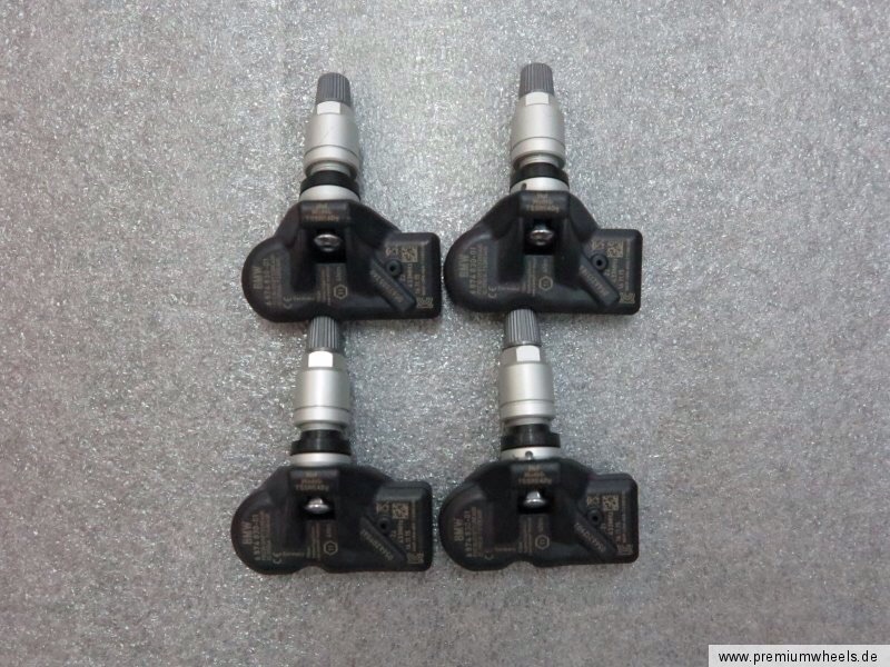

Piesa 3 de aici ar trebui sa fie senzorul tau insa se potrivesc si alte coduri.
Eu i-am luat de pe OLX, folositi, si am verificat codul de pe ei sa vad daca anii de fabricatie coincid cu anul masinii.
Asa ar trebui sa arate senzorii tai: "senzori presiune F10"

Exact ca cei care a scris colegul IronM (cei din anunțurile de pe OLX) am si eu.
