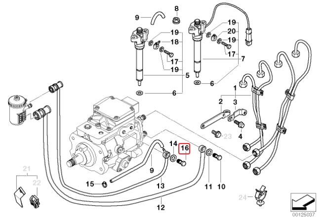

Am tot citit pe forum ca este posibil ca pornirea grea dimineata implicit scurgerile de motorina sa se datoreze dezamorsarii pompei de injectie, de vina fiind o-ring-ului de la surubul de blocare al axului de pe pompa de injectie .
Am vazut pe realoem care este surubul respectiv, insa nu stiu unde este pozitionata pompa de injectie si daca trebuie data jos pentru a fi inlocuit o-ring-ul.
Mai concret, cum se poate ajunge la acel surub?
O-ring-ul este piesa cu numarul 3, de aici ->

Revin cu o intrebare, intrucat am descoperit care ar fi problema .
Am citit pe forum un post destul de vechi, autorul fiind "perpeleac" .
View Post perpeleac, on 18 March 2012 - 15:24, said:
pentru cei ce au problema aceasta cu pornirea,sa verifice surubul(care de fapt nu este un simplu surub,ci o supapade presiune) cu care vine prins furtunul de retur exact in pompa de injectie.Ma refer la piesa 16 http://www.realoem.c...648&hg=13&fg=15 .Acea supapa are o bila si un arc inauntru,iar daca aceasta nu mai etanseaza bine,se dezamorseaza pompa
Am incercat sa il contactez pe "perpeleac" dar se pare ca nu mai este activ pe forum de ceva timp.
Am descoperit ca si la mine este vorba despre acest surub, insa nu gasesc de unde sa il achizitionez. (este vorba de e46 320d 1998)
supapa retur e46, piesa 16.
Ma poate ajuta cineva ?
Multumesc.

Salut, pot sa va spun ca una din cauza poate fi oringul nr 3 de pe surubul nr 4 ... dupa multe verificari la masina unui prieten , am demontat tot pana la pompa , curatat cu spray de frana , pornit si iar verificat , umezea pe acolo, oringul era oval ,nu etansa.

Nu trebuie demontata pompa , doar admisia sa ai acces la pompa ... e un torx de 45 sau 50 surubul

astazi am dat galeria jos dinou , am verificat dinou conducetele ce duc pe pompa , am verificat valve aceea de la conducta de retur, am inlocuit-o cu alta oricum . pe pompa nu se vede pic de umezeala nici pe la surubul de blocaj , nici in alta parte , totusi maine voi comanda un oring la acel surub si il voi inlocui. daca nu va avea nici un effect voi demonta pompa. ciudat mi se pare faptul ca nu scoate fum cat timp dau la cheie si nici cand porneste nu scoate .
