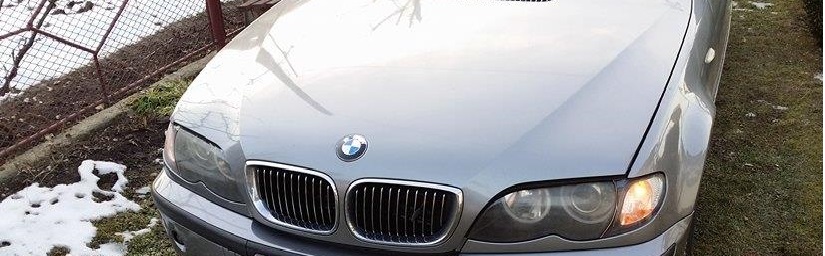

Un E 46 resuscitat 318d 116cp an 2003
Tripl3x
Imi scuzati necunostinta dar cum isi poate da seama un politist ca xenoanele sunt montate ulterior si nu a venit masina cu ele din fabrica? Chiar nu ma pricep, nu dati cu parul.
Pai te pune sa ridici capota si vede mizeriile alea de balast de mai sus sau si mai simplu ...nu ai spalator de far in bara si toate xenoanele de fabrica au .Dar politistii sunt prosti rau si nu prea observa asta.
  • Downvote 1
cel mai probabil omul a luat amenda ca are xenon aftermarket si nu are lupe in far
posibil ca a modificat prinderea becurilor in far de la H7 la alea de xenon
daca le pui tu pe masina o sa ai soarta lui adica amenda
parerea mea e ca are.
Nu a luat amenda in RO.
Edited by Tripl3x
K. Deci nu inteleg nimic. Majoritatea au montat bixenon si nu am vazut sa zica cineva ca a luat amenda. Eu nu am vazut sa zica cineva ca a luat amenda in RO.
Posibil ca toti care au montat bixenon sa aive spalator de far?Poate omul are alt model , de aceia am pus pozele cu instalatia.

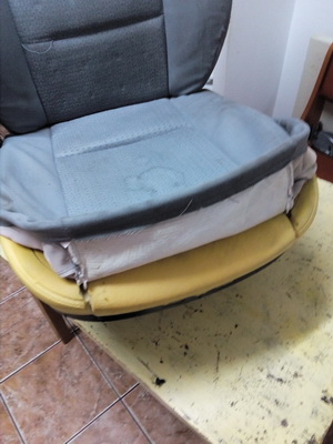

Astazi vreau sa va prezint nebunia mea. Un DIY demontare tapiterie scaune fata la e 46
Modelul de scaun lombar cu incalzire
Interiorul meu este pretentios , de culoare gri , am incercat cu diferite solutii sa spal scaunele dar fara rezultat. Ultima varianta era masina de spalat , si este singura care a dat roade.
Ieri am facut aceasta operatiune cu scaunul pasager, pentru ca nu am gasit topicuri cu desfacerea tapiteriei in care includ si poze , am hotarat sa fac urmatoarea operatiune si cu scaunul sofer , dar de data asta explicand si facand poze.
Primul pas scoaterea bornei de la baterie( deoarece deconectam mufa de sub scaun ) si nu vrem erori.
Urmatorul pas este scoaterea celor 4 suruburi care tin scaunul ( nu am facut poze doarece un surub a mers foarte greu si eram nervos) deja obosisem ( si nici macar nu incepusem operatiunea la scaun)
Sacaunul sofer era foarte muradar

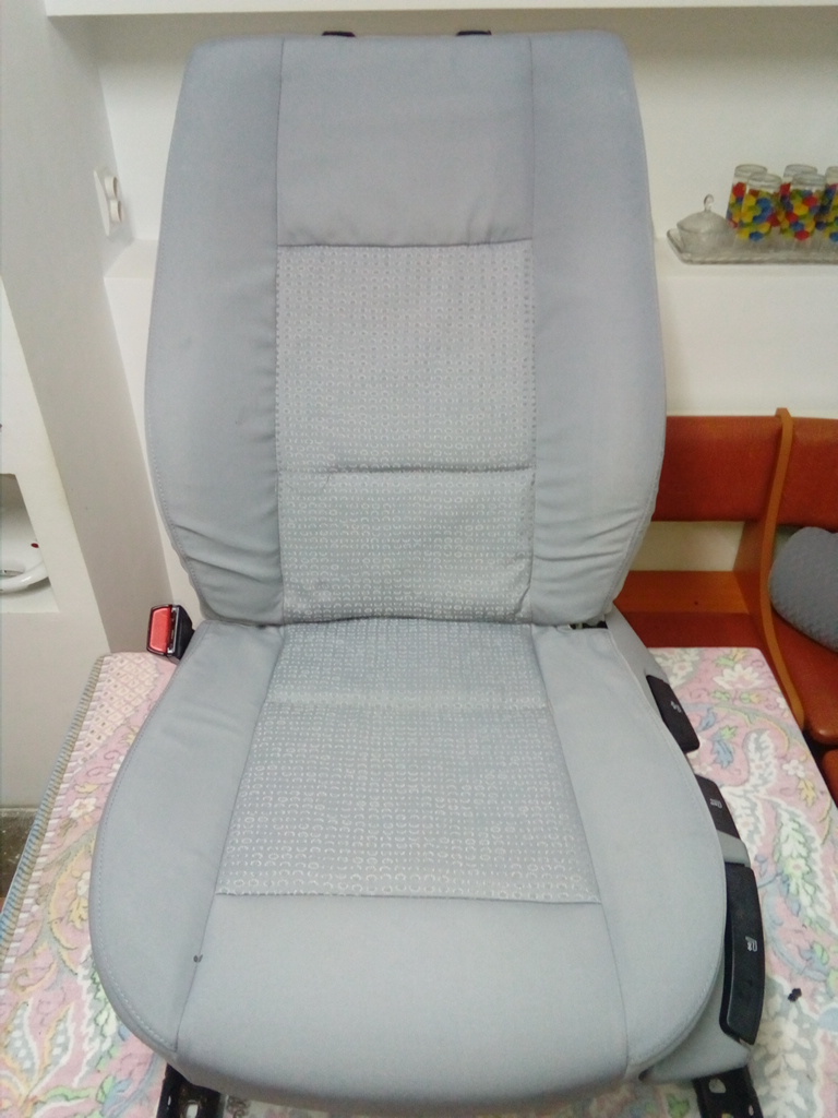

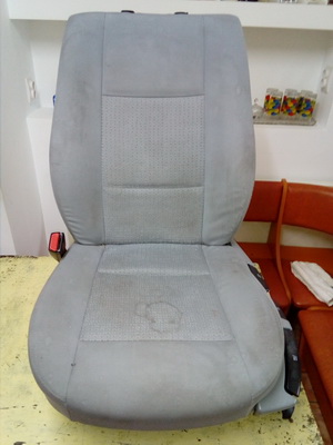

Asa arata scaunul sofer inainte de operatiune.
Incepen operatiunea de demontare a tapiteriei.
Desfacem suruburile care tin aparatorile cu un torx ( nu intrebati dimensiuneile sculelor ca nu mai le stiu )

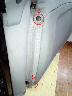

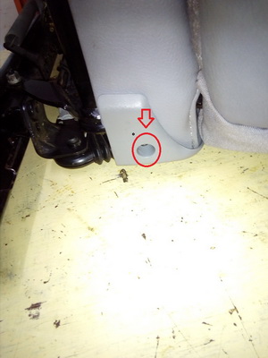

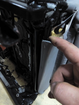

Pe partea cu spatarul avem doua cleme. se trag de ele cu putere drept. Unii spun ca trebuie sa le rupi, eu nu aveam de rezerva si m-am chinuit sa le scot intregi.
post-76164-0-81952000-1490522462_thumb.jpg post-76164-0-42047700-1490522473_thumb.jpg

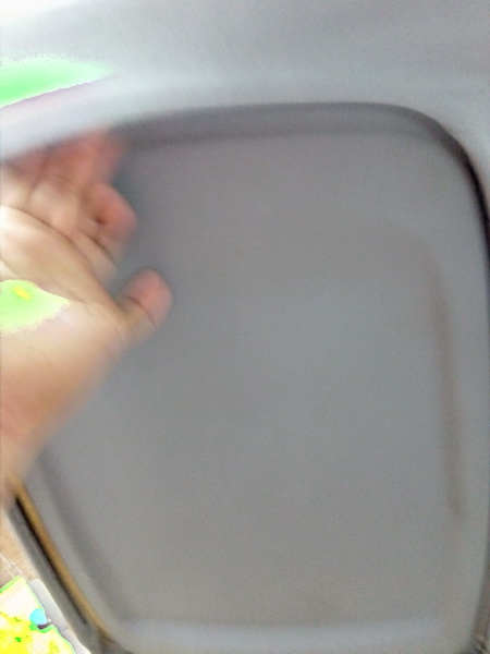

Se scoate aparatoarea de pe sina, se trage de ia, e prinsa in cleme
Scoatem aparatoarea de la comenzi, este prinsa in cleme

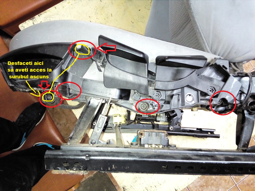

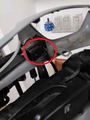

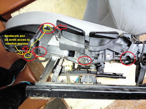

Scoatem mufa de la comenzile lombare
Desfacem suruburile care tine mecanismul comenzilor si scoatem mecanismul afara

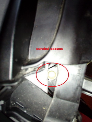

La acest mecanism se afla un surub ascuns
Scoatem clema ce tine acea tija, se impinge in jos plasticul din mijloc

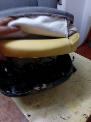

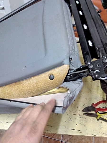

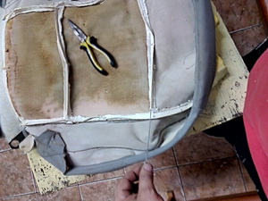

Desfacem tapiteria prinsa prin margine de plastic, tragem cu forta de ia. Se scoate cu tot cu burete.
post-76164-0-32570600-1490522653_thumb.jpg post-76164-0-49625100-1490522664_thumb.jpg post-76164-0-53712500-1490522681_thumb.jpg post-76164-0-73048700-1490522691_thumb.jpg post-76164-0-83760300-1490522705_thumb.jpg

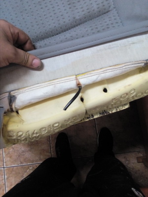

Se taie firul de la incalzire ( alta varianta nu vad posibila deoarece incalzirea e cusuta in tapiterie) se pot lipii dupa.

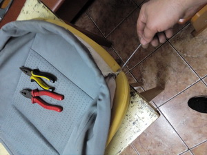

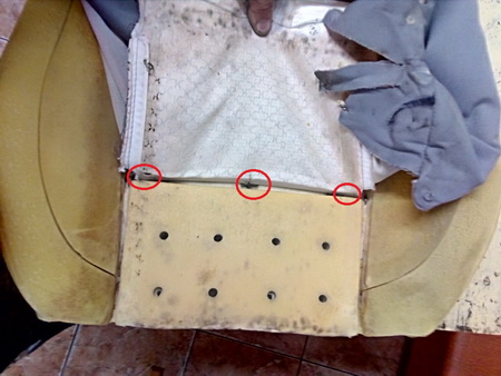

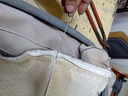

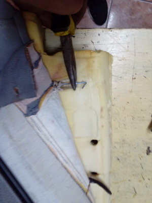

Incepem operatiunea de scoatere a tapiteriei de pe burete. Scoatem tijele metalice de pe partea ce tapiteria pentru a ne fi mai usor la scoaterea inelelor metalice, cele de pe burete raman.
Inelele metalice le cracanam pemtru a le putea scoate.
post-76164-0-42481500-1490523211_thumb.jpg post-76164-0-67562900-1490523228_thumb.jpg post-76164-0-49122800-1490523241_thumb.jpg
Scoatem inelele metalice
post-76164-0-02091100-1490523266_thumb.jpg post-76164-0-04555400-1490523274_thumb.jpgpost-76164-0-57972100-1490523740_thumb.jpg post-76164-0-70008500-1490523847_thumb.jpg post-76164-0-56750900-1490523859_thumb.jpg

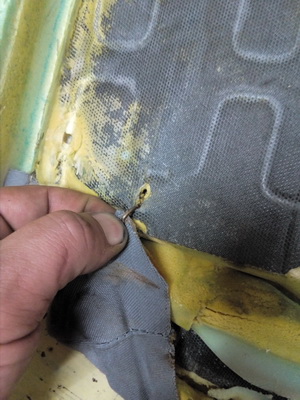

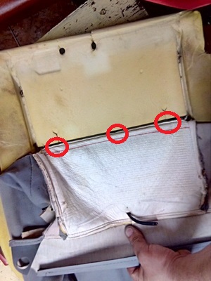

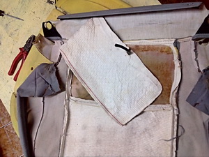

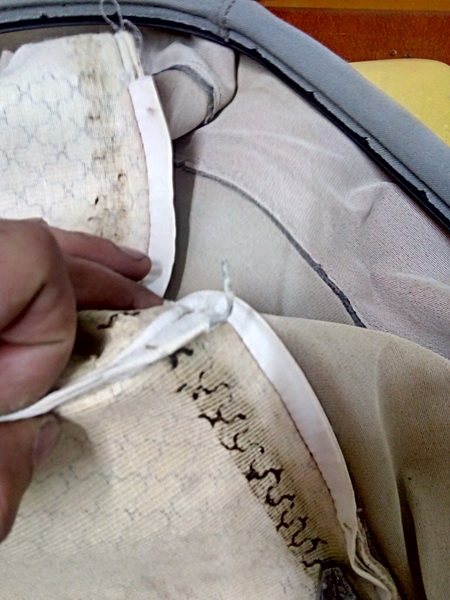

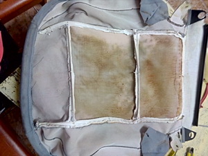

Deoarece incalzirea nu mai functiona la mine am decis sa tai toata plasa urmand ca pe viitor sa cumpar plasa si sa o adaug pe burete pentru a nu mai baga plasa la spalat.
Plasa incalzita la e 46 este cusuta pe tapiterie, ca sa o dai complect jos trebuie desfacuta toata tapiteria din cusatura.Am evitat aceasta operatiune si am ales sa o tai de jur-imprejur
post-76164-0-31889400-1490523534_thumb.jpg post-76164-0-18758000-1490523545_thumb.jpg post-76164-0-65958700-1490523555_thumb.jpg

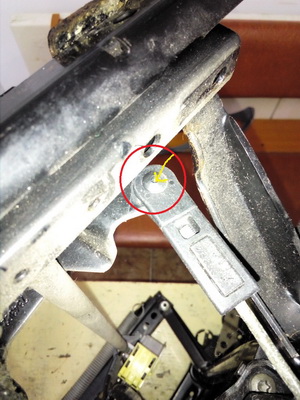

Se scot suportii de la tetiere. Se foloseste un patent si se apasa pe clema de jos dupa care se trage suportul spre exterior
post-76164-0-96488600-1490525543_thumb.jpg post-76164-0-83539800-1490525555_thumb.jpg

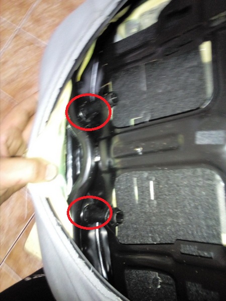

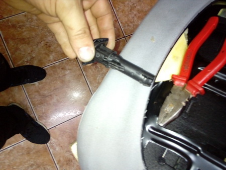

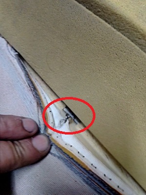

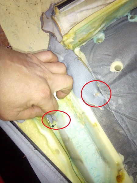

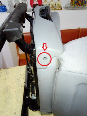

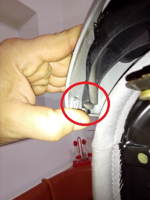

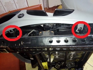

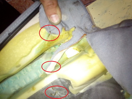

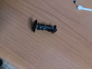

Se scot acele nituri din plastic din spatar, la fel am incercat sa scot nitul fara sa-l rup

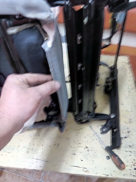

Se scoate tapiteria din santul spatarului si se extrage spatarul afara
post-76164-0-99522000-1490525653_thumb.jpg post-76164-0-06772000-1490525665_thumb.jpg post-76164-0-43644700-1490525672_thumb.jpg post-76164-0-72067000-1490525681_thumb.jpg post-76164-0-44604600-1490525691_thumb.jpg

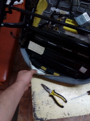

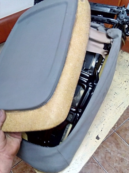

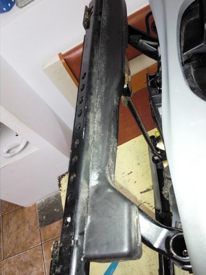

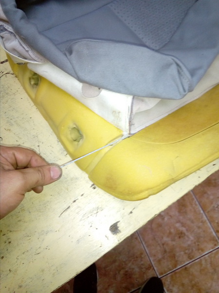

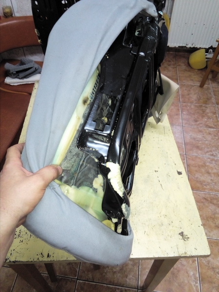

Se scoate tapiteria de pe scaunul metalic cu tot cu burete, se taie firul de la plasa incalzire
post-76164-0-32980900-1490525743_thumb.jpg post-76164-0-21282300-1490525754_thumb.jpg post-76164-0-10273700-1490525764_thumb.jpg

Facem la fel aceias operatiune ca la sezut. Scoatem tijele metalice si inelele metalice.

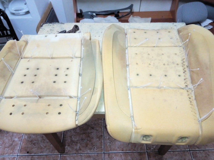

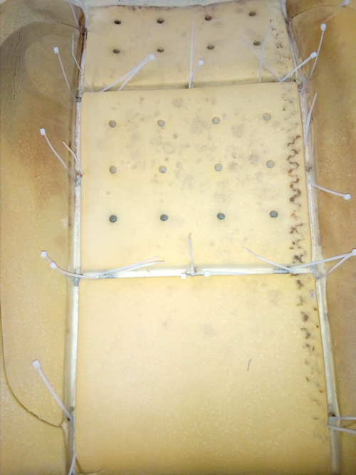

Acum ca masina de spalat face ce stie ia sa faca mai bine ne ocupam de pregatirea buretilor pentru montare
Am renuntat la acele inele metalice deoarece se montau foarte greu si am inlocuit cu soricei, daca tot aveam de ce nu. sunt mai practici si nu da un disconfort deoarece intra in santul de burete.
post-76164-0-29134300-1490533602_thumb.jpg post-76164-0-63419300-1490533612_thumb.jpg
Se monteaza totul la loc
