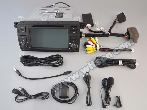

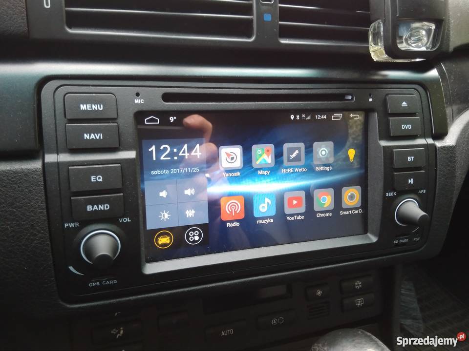

Am cumparat la vechiul e46 o navigatie dedicata android . Am montat navigatia si totul functiona perfect. Volanul era simplu fara comenzi.Acum ca am luat alt seria 3 e46 am luat navigatia de pe vechiul e46 sa o montez pe "noul e46" ,toate bune si frumoase pana am descoperit ca , comenzile de la volan de volum nu merg sa dea volumul mai tare. am observat in mufa care intra un vechiul cd ca are 2 mufe mici in plus . Cele doua mufe au ramas afara. Banuiesc ca una din acele mufe apartine volumului de pe volan, cealalta nu stiu ce face.
Cum pot face legatura cu acele mufe la navigatie sa functioneze si volumul de pe volan, m-am uitat si nu pot baga in navigatie nicaieri acele mufe.
Atasez o poza cu o navigatie asemanatoare cu ce am eu.
Este nevoie de un cablu mufat in navigatie si face legatura cu acele doua mufe?Daca trebuie un cablu va rog dati detalii despre ce este vb
Aici pun o poza orientativa cu cablurile care le-am primit in cutie atunci
