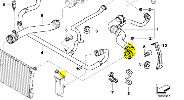

Dupa aproximativ fiecare noapte observam antigel sub masina in acelasi loc.. clar banuiam vasul de expansiune, insa dupa ce m-am uitat mai atent am observat ca pierde pe la imbinarea furtunului mic de intra in vasul de expansiune mai exact unde este si aerisitorul...
A mai avut cineva aceasta problema? nu gasesc sa cumpar doar acel cot, sau macar oringul/garnitura care intra acolo...
Va multumesc
Si eu am patit la fel ,pierderi foarte mici de antigel exact pe acolo pe la imbinarile alea . Tind sa cred ca din cauza vasului de expansiune,de cand l-am schimbat probabil are mici diferente fata de cel original.
Eu inca am vasul original(2002) deci nu are treaba...cred ca efectiv imbatraneste garnitura/plasticul
