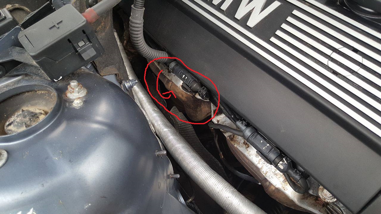

Salutare. Am un BMW E46 325ci anul 2001. De curand am avut un incident in urma caruia am avariat oglinda bara si o aripa... am rezolvat partea estetica dar se pare ca dupa ce pornesc masina totul pare ok pana se incalzeste putin motorul si iese un fum din partea stanga a motorului cum te uiti la el.. si miroase a ulei ars .. Am atasat si o poza cu zona de unde iese fumul.
PS: fumul iese de sub zona unde am aratat cu sageata si am observat un furtun acolo sau nu stiu ce este...
Ce ar putea fi ?

Acolo este evacuare , dupa cum se si vede in poza sunt ceva urme de ulei in zona. Se prelinge ulei de undeva mai de sus si cand ajunge pe exacuarea incinsa atunci incepe sa scoata fum , poti sa dai jos capacul de pe motor sa vezi mai bine de unde poate sa se prelinga uleiul.
e o problema comuna garnitura de la capacul de chiulasa la motoarele astea.Si eu am avut-o, se vedeau mici urme de ulei pe galeria de admisie.Am schimbat-o la reprezentanta dar persoana careia am vandut ulterior masina mi-a spus ca, capacul de chiulasa a fost montat necorespunzator dupa schimbarea garniturii si a crapat putin intr-o zona de flansa.Necorespunzator inseamna nerespectarea unei ordini de montaj a prezoanelor.Atentie deci la ordinea asta!
corectie: nu galeria de admisie ci cea de evacuare.
