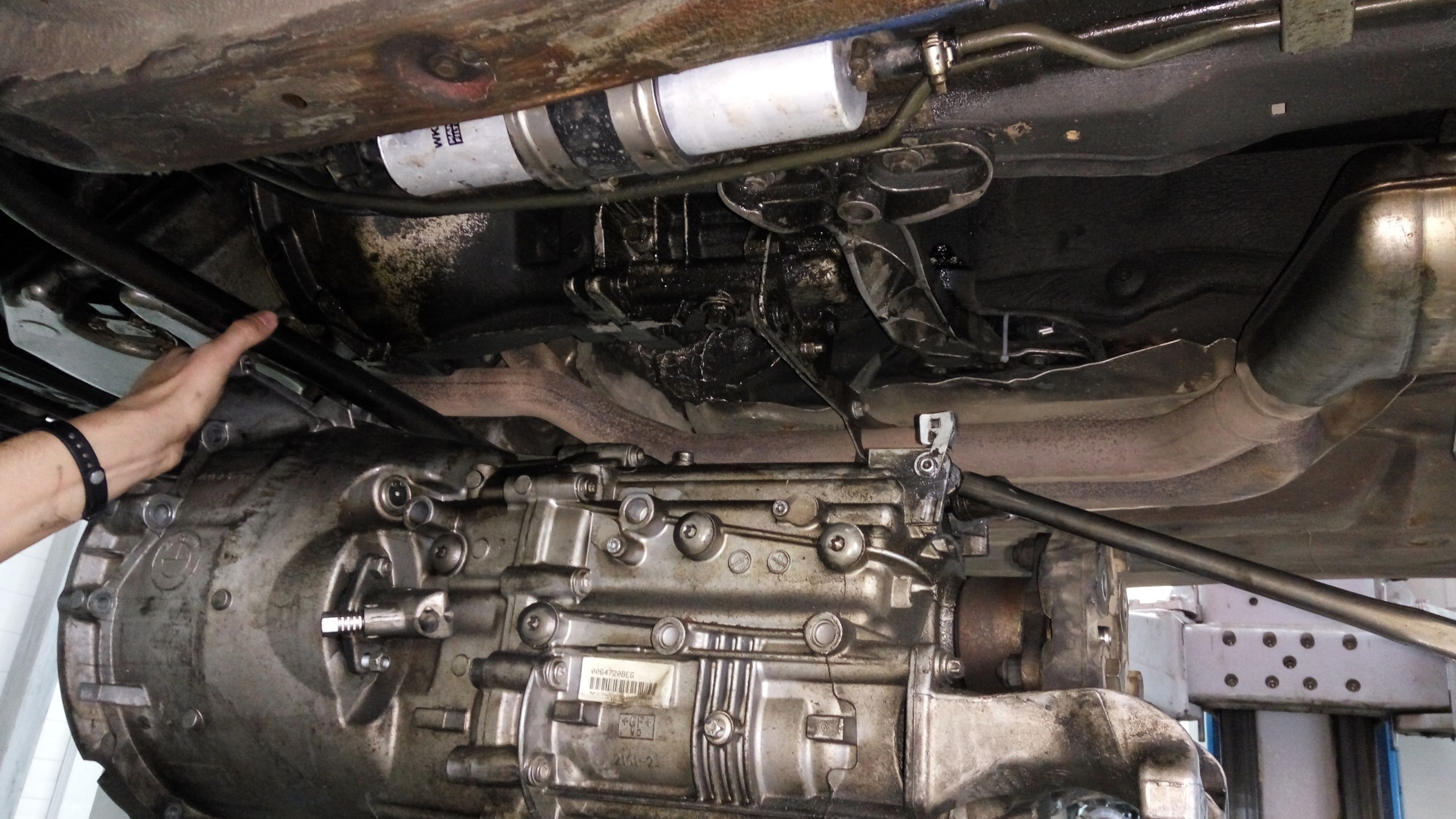

A incercat cineva sa puna o cutie de e46/e60/e61 - care a venit cu M54 pe e36/e46 care a venit cu M52?
Cutia este aceasta: 23007532498
Eu tind sa cred ca merge, cel putin la prinderi, pentru ca, potrivit realoem, cutia de pe masina mea s-a pus pe mai multe modele:
E36 - M52, S50, S52
E46 - M43, N42, N46, M52, M54, M57, etc
Link realoem
Deci, daca aceeasi cutie s-a pus si pe M52 si pe M54, inseamna ca la prinderi e la fel.
E posibil sa nu se potriveasca dintii de la ambreaj?

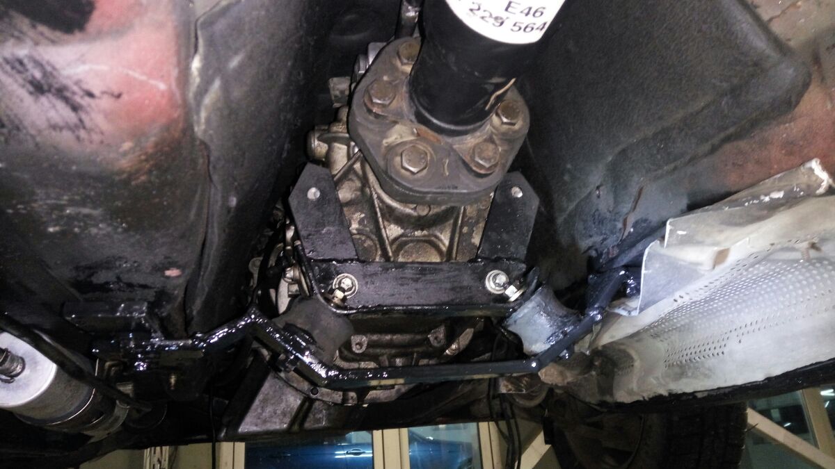

Si ar mai fi un lucru de luat in calcul. Lungimea cardanului.
Pentru cei interesati, se potriveste perfect la prinderi. Cred ca toate M5x au aceleasi prinderi.

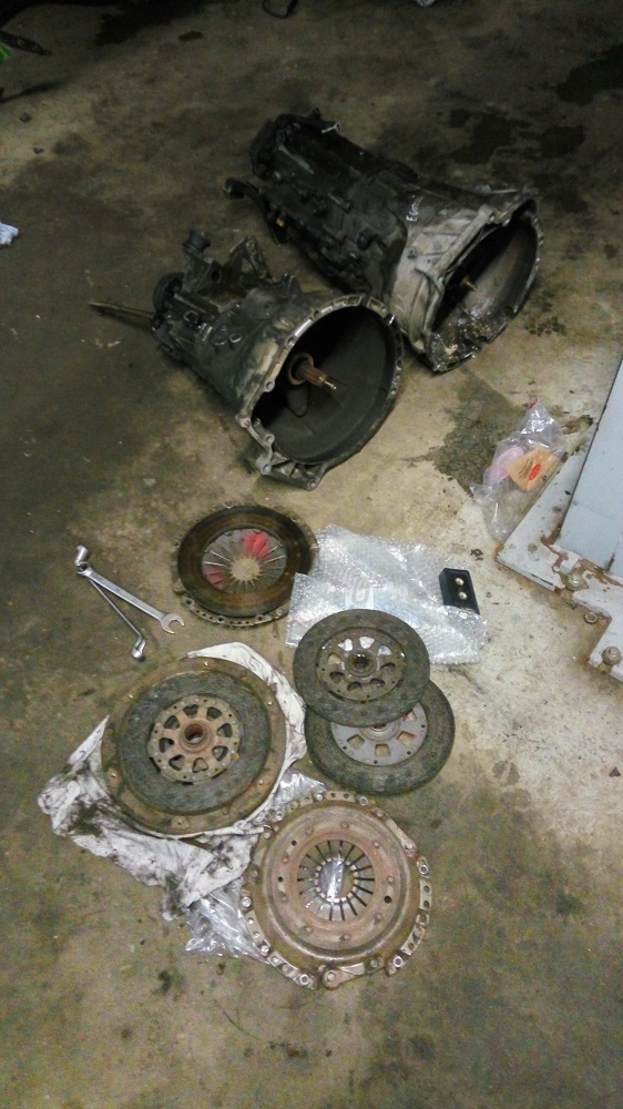

Discul de ambreaj nu se potriveste, numarul de dinti este 22 daca nu ma insel, fata de 10 - nu-s sigur inca, azi imi vine cutia cu tot cu disc.
De asemenea cred ca si rulmentul de presiune nu e la fel.
Si ce cred ca nu e la fel, nr 2 de aici - cred.
O sa revin cu detalii dupa montaj.
A inceput weekendul.
Sunt mai multe modificari de facut decat ma asteptam.
Cele mai importante sunt: suportul la cutie, modificarea pozitiei rulmentului de ghidaj al axului cutiei si selectorul.

Cutia e montata. A trebuie sa pun un diferential carcasa mica - 3.38, din cauza cardanului care e putin mai lung decat trebuie la grupul carcasa mare.
Nu am verificat daca are ulei sau nu, si cred ca l-am spart.
Trebuie sa pun blocantul, carcasa mica, 2.78, cam lung pentru mine, dar momentan merge si asa.
