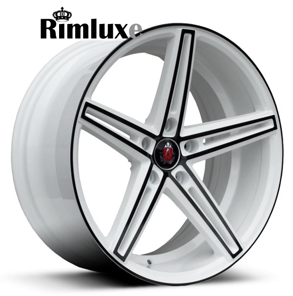

Ma gandesc sa achizitionez un set de jante pe 19 inch pt al meu 535xd f10 din 2012 si aud pareri diferite de la unii sau de la altii, cum ca bine ar fi sa pun jante cu acelasi j si pe fata si pe spate. producatorul da pe 19 latimi diferite la anvelope, deci si latime diferita a jantei. cele pe care vreau sa le iau sunt cu 8,5j fata si 9,5j spate, et35 fata si et 42 spate. exista sanse sa distrug cutia de transfer in configuratia asta? jantele vor fi 275/40/19 cu 245/45/19.
au talonul gresit ( este de seria 7 ) o sa distrugi cutia de transfer - pentru F10 ai nevoie de 245/40/19 + 275/35/19
ET'ul pentru jantele OEM pe 19 de F10 este 33 fata / 44 spate
