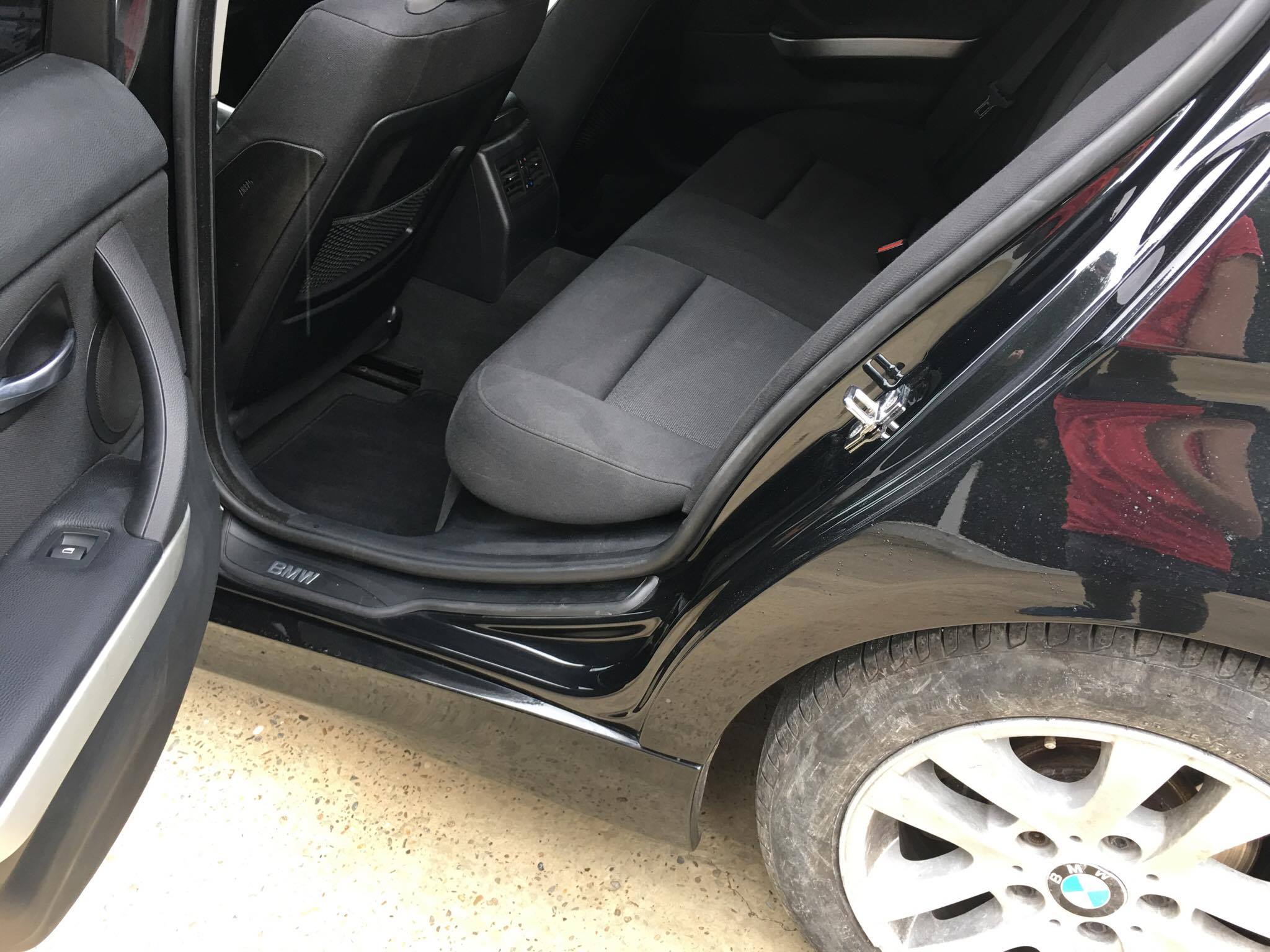

Tocmai considerand pretul manoperei am banuit ca este undeva sub pretul dat de Bavaria. Desi... in prima constatare nu aveam si bara la vopsit, s-a mai adaugat si acolo ceva.
Aveam de gand sa o spal la o spalatorie clasica, unde o spal eu deobicei si mi se pare cel putin ca au mai multa grija fata de alte locuri. Mai obisnuiam sa merg la self dar mai peste tot au perii care sunt folosite de n oameni, ultima data am observat clasicele zgarieturi de spalatorie si am zis ca merg la self doar pentru dat un jet cand e putin prafuita, acum e foarte murdara. Mersi de pont!
Din pacate nu... :\. Sunt multumit totusi ca mi-au dat vopsire si bara spate, bara care era atinsa foaaaaarte putin, eu nici nu am vazut, a observat baiatul de la service-ul la care am reparat-o. Toate cele 3 elemente care mi-au fost vopsite (portiera, prag, bara spate) erau atinse destul de urat, mi-a facut un "bine" tipul care a intrat in mine pana la urma :)).
