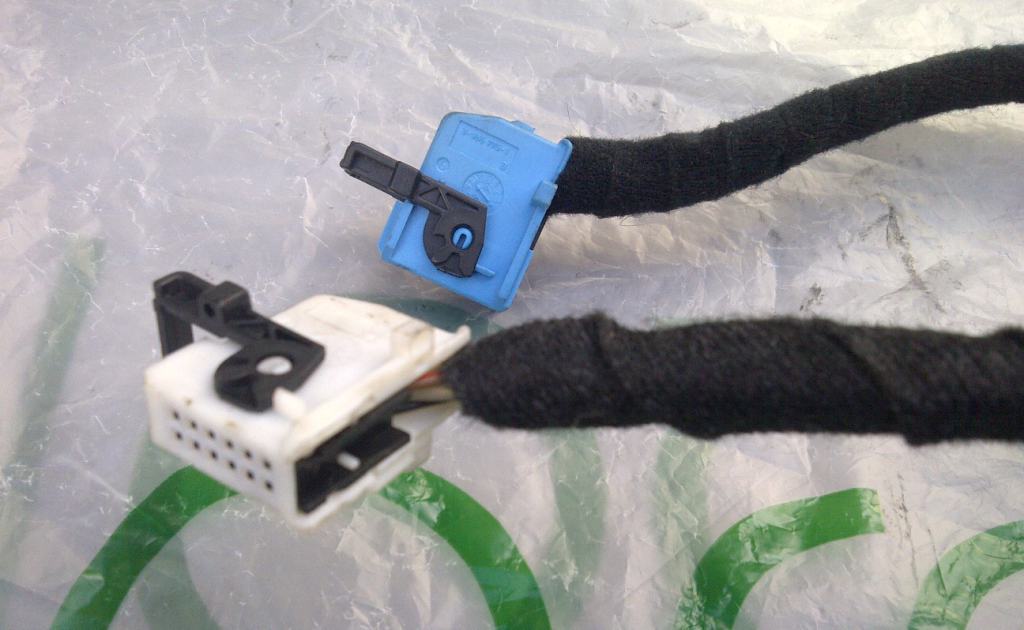

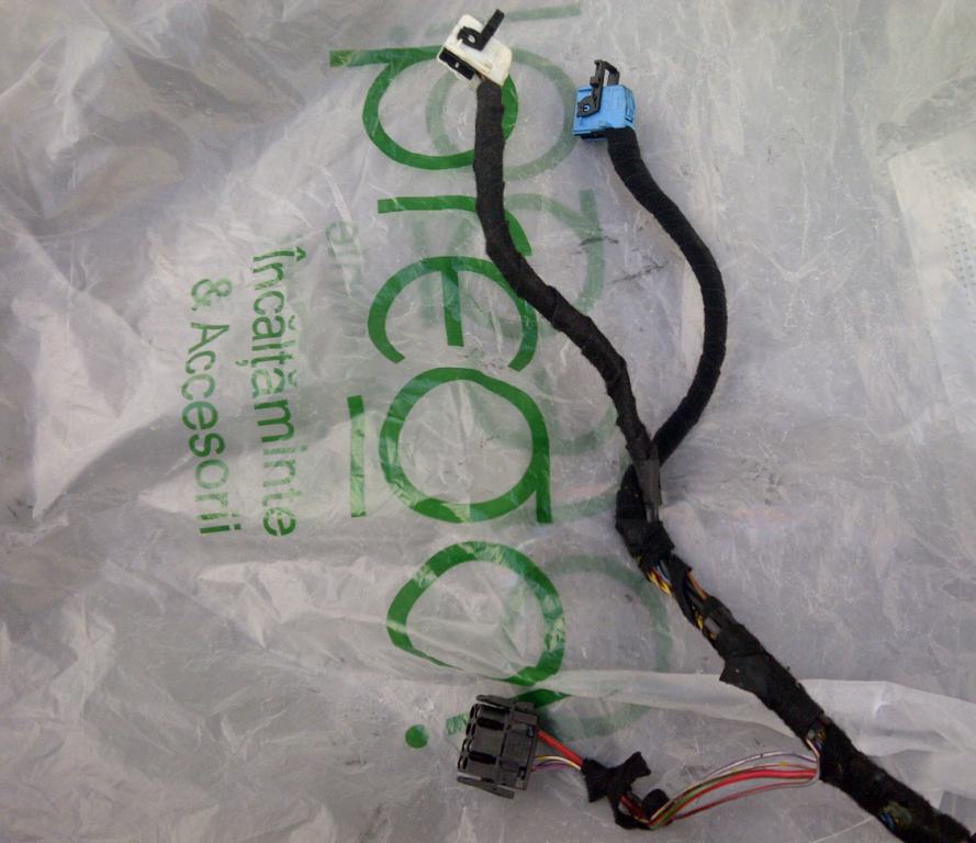

Am cumparat un kit complet pentru navigatie OEM, toate modulele, cablaj. Am fost de fata cand a fost demontat sa fiu sigur ca e tot ceea ce trebuie. Problema este ca in bord , la masina pe care vreau sa montez navigatia, nu am gasit unde sa leg cablajul. Mai exact, sunt doua mufe, una alba si una albastra, care se monteaza la monitor si o mufa neagra (cum este in poza) care nu stiu unde trebuie legata. Mentionez ca momentan pe masina este CD-player, iar mufa ce vine la acesta e mult mai mare. Exista vreun cablu de legatura? A mai facut careva acest retrofit?

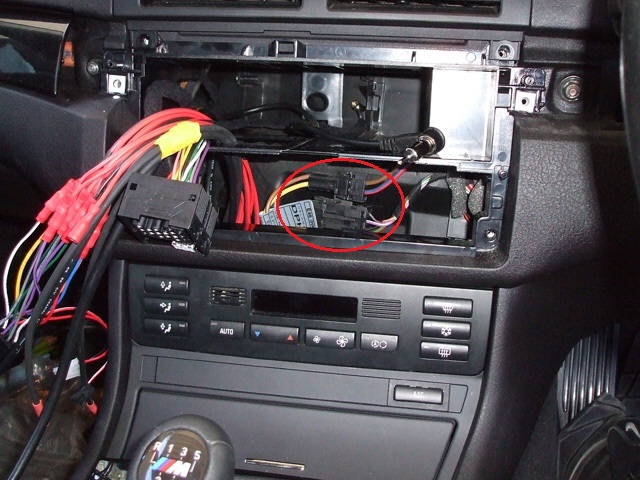

@setefeu - mufa unde conectezi cablul de navigatie e acolo in spatele casetofonului, prinsa de corpul aerotermei. E deja o mufa cuplata acolo de la cablajul existent pe masina. O deconectezi si lasi in aer. Acelasi lucru il faci si la mufele de difuzoare, amplificator antena si ce mai ai tu pe cablajul de navi (cu conditia sa nu fi taiat vreo mufa).
In poza asta se vede

Te referi la una din mufele incercuite?
Daca-i navigatie originala toate modulele lr ai in portbagaj.Ma-i exact pe partea stanga spate in bord ti-e iti vine doar monitorul si mufele ala doua una alba una albastra restu in spate.Mufa aia mare la tine trebui dusa in spate si montata in BM 54.Tot de acolo iti pleaca si cablurile la boxe asta daca nu ai HK
