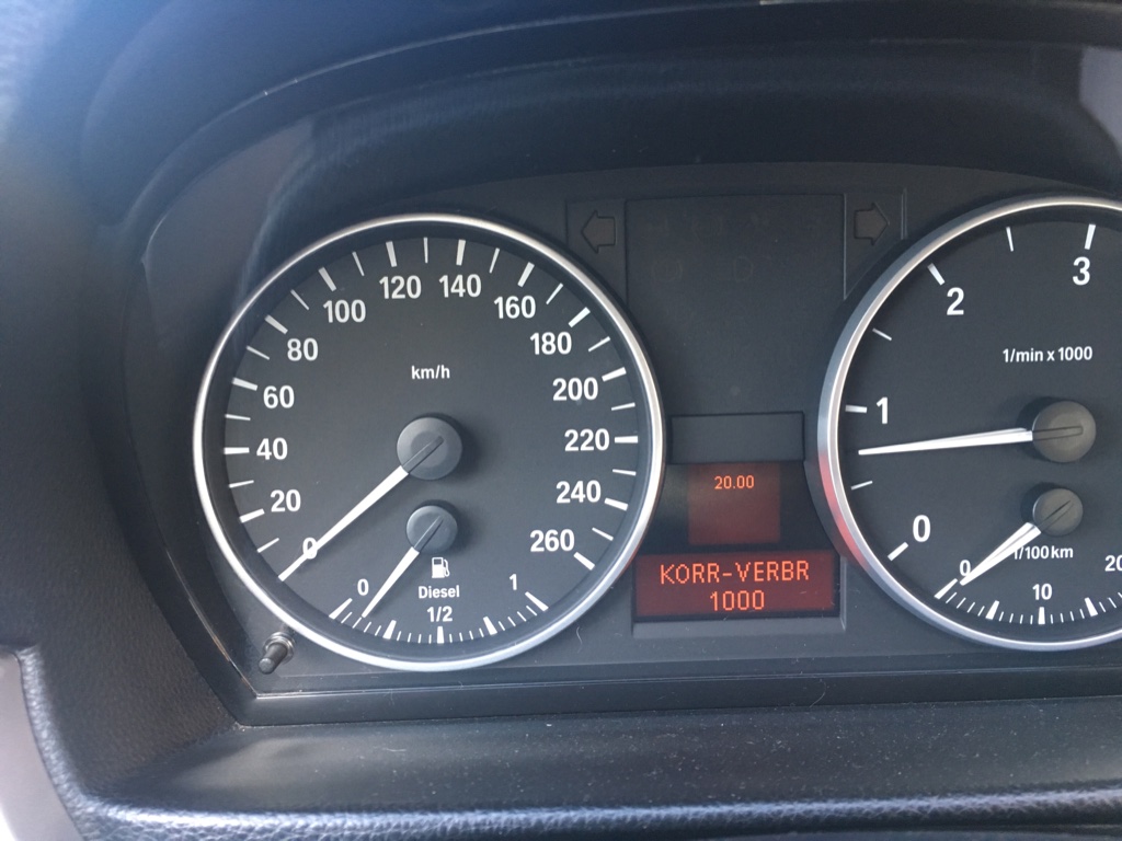

Salut, trebuie sa intri in meniul ascuns si sa merg la punctul 20, acolo este un factor de corectie al consumului, in prima vaza te uiti la punctual 20.00 si vezi cat este valoarea, apoi intri s-o modifici dupa formula de mai jos:
consum real la pompa/consum afisat: = valoarea parametrului de corectie.
http://uploads.tapatalk-cdn.com/20161114/7be1bd517c304313c8114751036983d8.jpg
si aici linkul cum sa ajuti la meniul secret si ce inseamna fiecare:
http://5series.net/forums/e60-discussion-2/hacking-board-computer-Test 20 ? Fuel consumption meter correction
20.00 KORR-VERB (1000) The percentage of correction for the fuel consumption meter (100.0%)
20.01 1er KORR (100x) Counting fourth digit from 0 to 9
20.02 10er KORR (10x0) Counting third digit from 0 to 9
20.03 100er KORR (xx00) Counting 1st and second digit from 7 to 12
e.g. Your real consumption is 7.5l/100km but the meter shows 7.8l/100km then 7.5/7.8=0962
Daca esti din Bucuresti te pot ajuta eu.
L.E: un calcul mai jos
10 l...85 km .. -- consum real (spuneai mai sus 10 l faci 85 km)
x .....100 km
-- aici calculam consumul real
x= 10x100 /85=11.7 (consum real)
-- aici calculam valoarea parametrului:
11.7(consum la pompa)/16.5 (consum afisat) = 709
