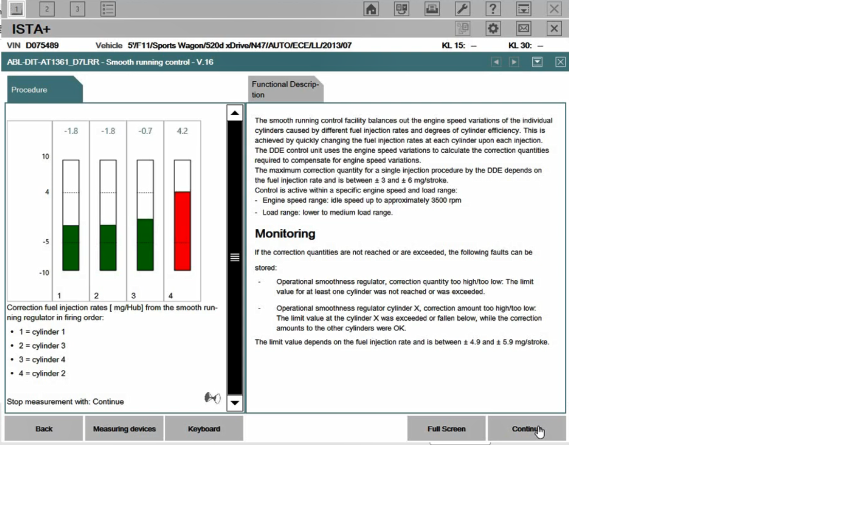

Intr o dimineata a ĂŽnceput toatĂŁ mașina sa tremure si sa se miste turometrul, am crezut ca sar Pistoanele prin capota cum fĂŁcea, cĂŁdea relantiul ĂŽși revenea, etc, i am dat 2-3 pedale si a revenit, a doua dimineata la fel, am fĂŁcut testul asta si toate se duceau peste 2,5 la un moment dat, iar unul ajungea pe la 6-7.

Injectoarele lucreaza in tandem la fel ca timpii motorului, 1cu 3 si 4 cu 2. Acum s-ar putea ca sa apar o valoare naspa si pe 2.
Mircea... påi nu e injectorul 2 care e praf la mine?.. eu asa deduc ...
il scriu in ista.. si pun saiba aia noua cu care vine.. clar
4 e cel cu probleme.. cum a zis si Mircea. 4-le trage dupĂŁ el si pe restul, mai ales 2. De obicei ori le pui pe toate noi ori le reconditionezi pe toate, se spune ca odatĂŁ ce ĂŽncepi sa schimbi câte unul o sa pice pe rând, ĂŽnsĂŁ nu pot sa zic sigur asta. ȘaibĂŁ de foc noua si mai e o garnitura mica sus care trebuie schimbatĂŁ din câte știu.

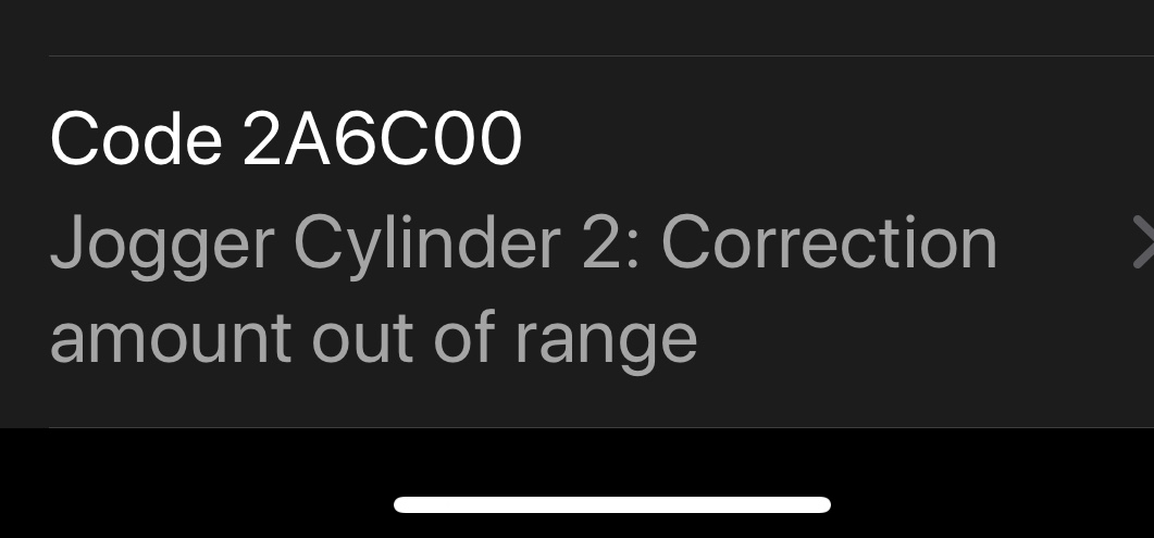

ieri am dat o citire cu bimmerLink..si ce sa vezi.. 2A6C00 in info, deci nu permanenta.. Prima data apare eroare pe injector, si la mine nu trec 2 saptamani sa nu citesc erorile.
acum revin la dilema initiala... din ce am dedus eu din smooth running test... am zis ca injectorul afectat este pe cilindru 2. voi m'ati convins ca este vb de cilindru 4, si acum eroarea indica ca de fapt de cilidru 2 este vorba.
eu zic totusi... ca in smooth running test apar injectoarele in ordinea in care sunt actionate...iar jos se explica plasarea lor in bloc. deci 4 este 2 :unsure:

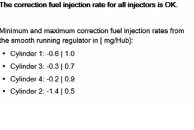

Codurile alea din poza sunt codurile (blabla1, blabla2...) injectoarelor in schema TIS.
Sus e doar un exemplu

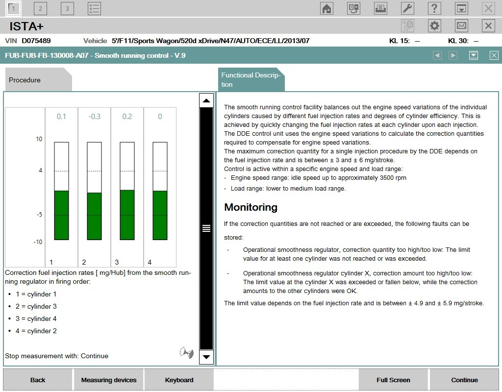

pentru mine este foarte clar... asa cum este descris si in ISTA... figura arata injectoarele in "firing order" si ca in ordinea asta nr. 4 este injectorul in cilindru 2. acest fapt era confirmat si de codul de erroare
eu asta am schimbat, injectorul in cilindru 2, al 2-lea de la radiator.... si acum asta pot sa confirm, ca cel pozitionat ca nr. 4 in test si'a schimbat caracteristicile.
la finalizarea testului apare si descriera asta, tot in "firing order", unde ultimul este cilidru nr. 2:
