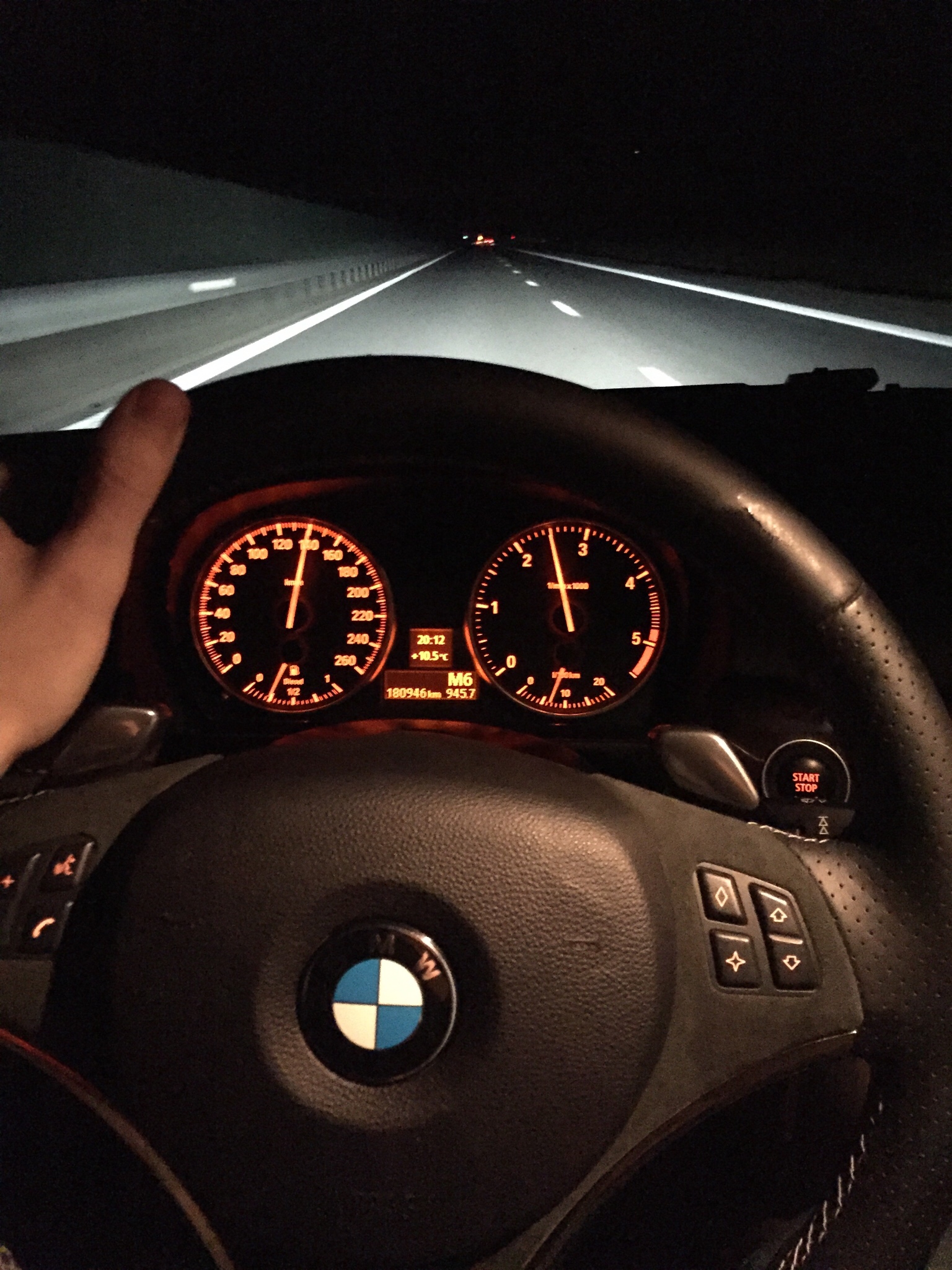

Mai postam ca se pune praful,cazanul merge bine. 182k km pe bord,~30k cu motorul asta.
A apĂŁrut pe tester o bujie arsa,in rest nimic nou. Motorina,spĂŁlat si detailingul interior periodic,nimic in plus :)
In schimb a primit volan cu padele + presuri de velur (nu sunt oe,luate de pe olx,ĂŽnsĂŁ sunt foarte mulĂâşumit de calitate) . Punem si poze.
Ma tot Ăâşin sa ii schimb amortizoarele si sa trec pe arcuri eibach,mai am 1k si fac revizia,le combinam atunci..42284cbaa73e9f661955b676e9aba2f3.jpg381bbe97bf4c8ce80569e39ed976c2ab.jpg9986680d98b5e87c9342c249d86ff21c.jpgpost-67923-14913300642089_thumb.jpgb00bd56f38c05e53c470d56a3af9a2a3.jpg
