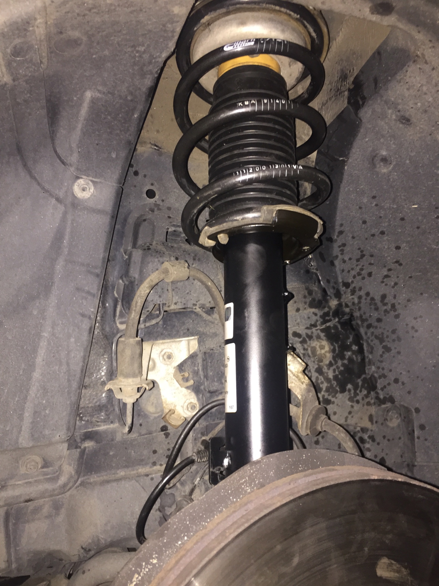

Le schimb pentru ca am trecut la eibach,185k pe bord.
Cu amortizoare noi si arcurile de la eibach diferenta e de la cer la pĂŁmânt,masina sta mult mai bine pe sosea ĂŽnsĂŁ momentan nu ma avantajeazĂŁ caucicurile 205/55/16) rft dot destul de antic. UrmeazĂŁ jante pe 18 si vom vedea atunci cat ĂŽĂâ˘i schimba masina mersul. Momentan sunt foarte ok,confortul pierdut e minim.
Am luat ieri masina de la Alex,avem arcuri,amortizoare,bielete antiruliu,flanse,protecĂâşii,ulei diferenĂâşial schimbat,garnitura baie ulei + revizie. :)
