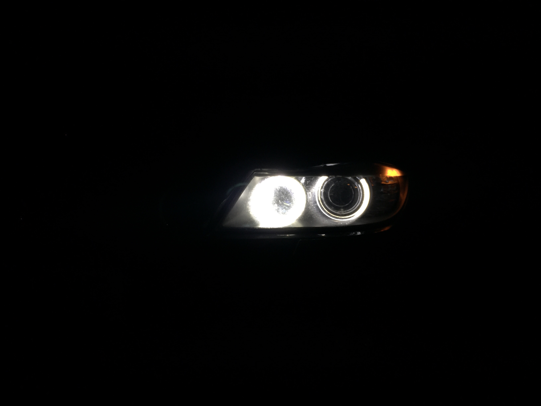

Au venit ochii de ĂŽnger. Fac fade in-out,sunt cu mult mai puternice decât becurile de pe masina si au o lumina albĂŁ,ceva 6000k. Cercul interior e cu mult mai luminat decât cel exterior (asta din cauza design'ului de far de la bmw) ,ĂŽncap toate firele in far,capacele tot. Calitatea construcĂâşie e chiar super ok,nu ma pot plânge raportat la cat au costat. Dezavantaje,pe poziĂâşie (deci cu dimming) ele au o uĂâ˘oarĂŁ "flicarire" ĂŽnsĂŁ doar daca te uiĂâşi foarte atent si de la ~20cm distanta. Pe mine nu ma deranjeazĂŁ.
In schimb daca ziua se vad asa,sunt curios la noapte cum vor fi. Cateva poze fĂŁcute cu telefonul,zi + ploaie.

Salut! Nu te supara pe mine...dar China e China...si cum am spus sunt prea puternice. Stiu ca spui ca asa se vede cu telefonul insa si in realitate tot prea puternice sunt...zici ca sunt ledurile alea albe puternice de le pun toti, ala din exterior e ok...insa cel din interior e prea puternic. Daca iti luai unele albe simple (iti atasez poza mai jos) chiar erau "ochi de inger", la tine sunt "ochi de xenon".

Theo, ce ai tu si ce a postat WIN, sunt doua lucruri total diferite.
Cine nu a avut nLCI si LCI, sau nu a avut de-a face, nu stie ce vorbesc.
Una e sa pui led pe nLCI, unde se inlocuieste un bec de 10w, un far total diferit construit si alta e sa pui led pe LCI, unde e alt far si alta constructie.
Nu poti scapa in niciun fel de diferenta de intensitate la LCI.
Si becul H8 original (halogen) lumineaza mai puternic cerul din interior.

Nu ati inteles ce am vrut sa spun. Ideea este ca la LCI chiar daca interiorul este mai puternic (asa e si la mine), se vad frumos noaptea cele originale (galbene), insa poti sa gasesti acelasi Led Marker H8 alb care sa fie ca putere exact ca cele galbene si nu atat de puternice, tin minte.
Si da halogen-ul este mai frumos pe angel eyes la fel cum am inceput sa cred ca lumina galbena din interior de peste tot este mai "eleganta" decat cea alba. Singurul loc a fost pe spate la lampile numar, unde am luat din acelea dedicate puternice albe.
