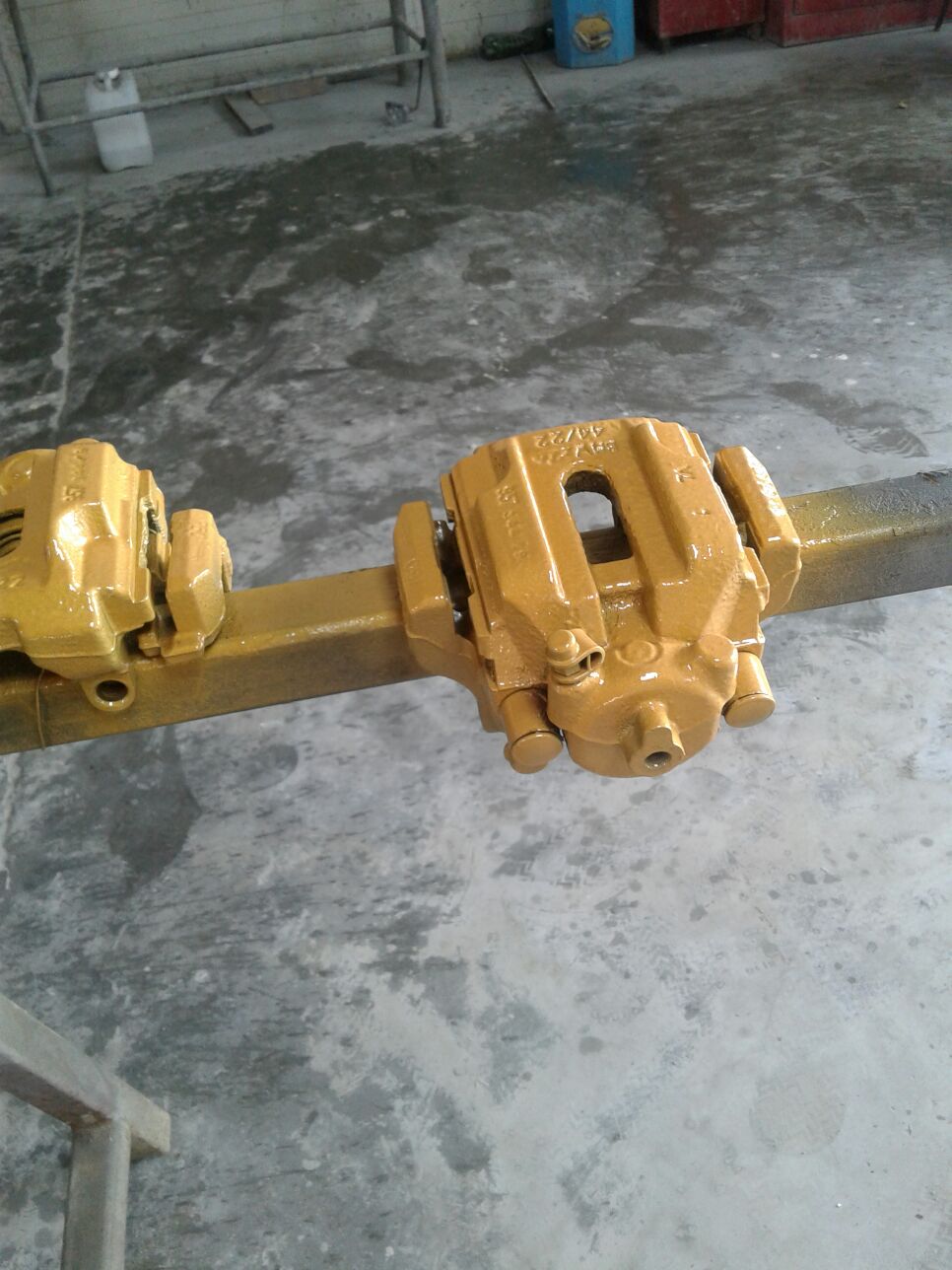

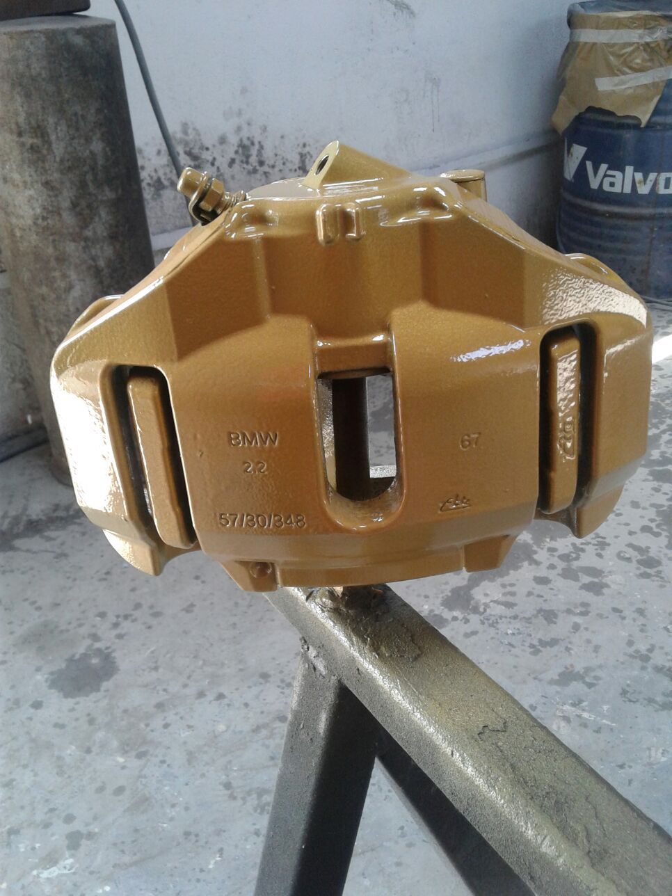

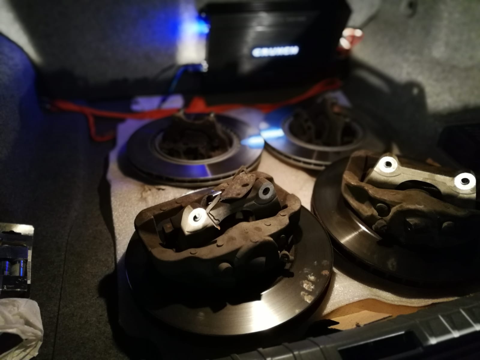

I-am gasit problema cu fluctuatiile,era senzorul de pe pompa de inalte,de atunci toate sunt bune. Intre timp masina a primit roti,distantieri spate 12mm aluminiu + maruntisuri (bielete chestii) . Acum e din nou in garaj pentru ca urmeaza un nou retrofit care momentan se afla la vopsit. Frane de 335d 348mm fata 330mm spate. :) Gasit masina donatoare,luate,spatele e nou disc+placuta,fata am luat-o la pachet insa nu stiu daca pastrez discurile si placutele astea.Cu ocazia asta ii schimb flansele de la amortizoarele fata(din nou),posibil un cap de bara si am un troncanit pe spate la denivelari caruia nu ii dau de cap. Sper sa il gasesc acum si sa schimb si chestia aia de pe spate. Nimic neasteptat tinand cont ca am trecut de la 16" la 18". As face asta oricand pentru cat de mult a schimbat comportamentul masinii,efectiv sta lipita de sosea la viteza mare. Mai pun poze cu cazanul in starea actuala.

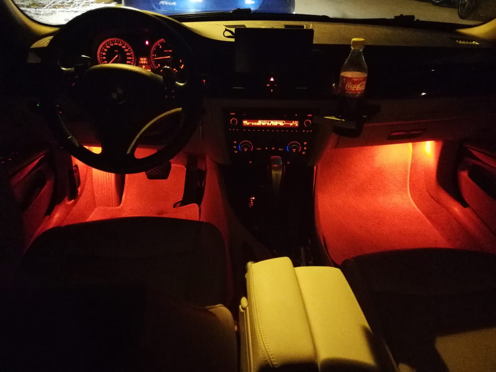

Era sa uit sa notez,i-am pus ceva ce voiam de cam un an dar nu gaseam pe nimeni sa imi confectioneze modulele. Lumini la picioare + ambiental. :) Mai trebuie putin lucrat cu ele,momentan pe ambiental mie mi se par foarte puternice insa nimic ce nu se poate rezolva. Ele au fade in-out,fac dimming din bord si au 2 metode de functionare,cand deschizi usa + ambiental pe pozitii. :)

Edit: culoarea aleasa este prestige gold de la foliatec.Pozele nu fac dreptate deloc pentru ca in realitate e mult mai ok nuanta. Pe masina neagra nu am vrut frane rosii,verzi,albastre..
