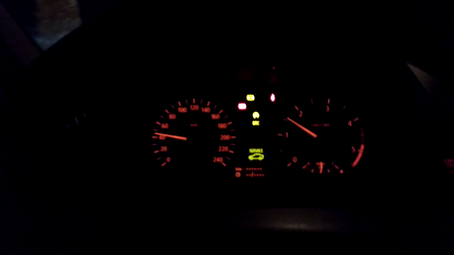

post-52760-0-11236700-1480552412_thumb.pngSalut ,astazi dupa ce am iesit de la servici conducand spre casa dupa vre-o 10 km de mers mi s-au aprans in bord urmatoarele avertizari insotite de semnalul acustic iar acele de la turometru si vitozometru oscilau(cobarau si urcau intre 0 si viteza care o aveam respectiv 40km/h,am tras pe drepta si am inspectat cureaua acesorii vazand ca este o problema electrica dar totul pare in regula . M-am dus repede la service-ul de la coltul strazii desi fiind aproape ora inchiderii a facut o diagnoza rapida dar fara a imi spune ceva concret despre ce ar putea fi ,a ramas ca revin maine pentru o cercetare mai amanuntita.A sters erorile dar dupa ce am plecat in prima suta de metri iar au aparut intai in engleza iar dupa in germana totul se auto reseta ,gradele imi apareau in fahreheit,pe display/ul climei imi afisa 66g presupun ca la fel in fahrenhei ,am oprit din nou am scos cheia din contact /slot si din nou am pornit si curios ca pana acasa (6 km) nu a mai aparut nici-o eroare totul revenise la normal ca si cum nimic nu se intamplase.Atasez si niste poze cu codurile de avari (sunt in spaniola dar cred ca se intelege/deduce)si ce am apucat sa fac in mers (scuze pentru calitate dar au fost facute repede )pentru ca avaria aparea si disparea la 2/3 secunde. A mai patit cineva asa,de la ce potae fi??post-52760-0-51999500-1480552296_thumb.png

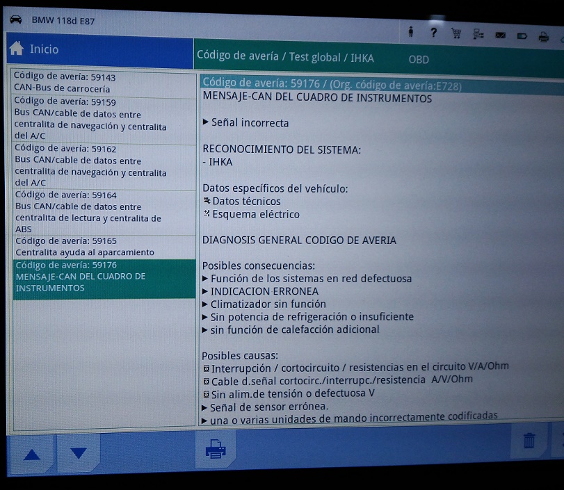

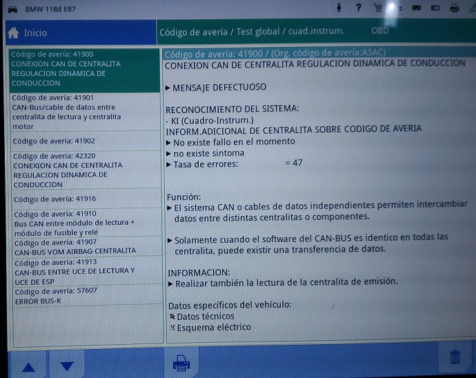

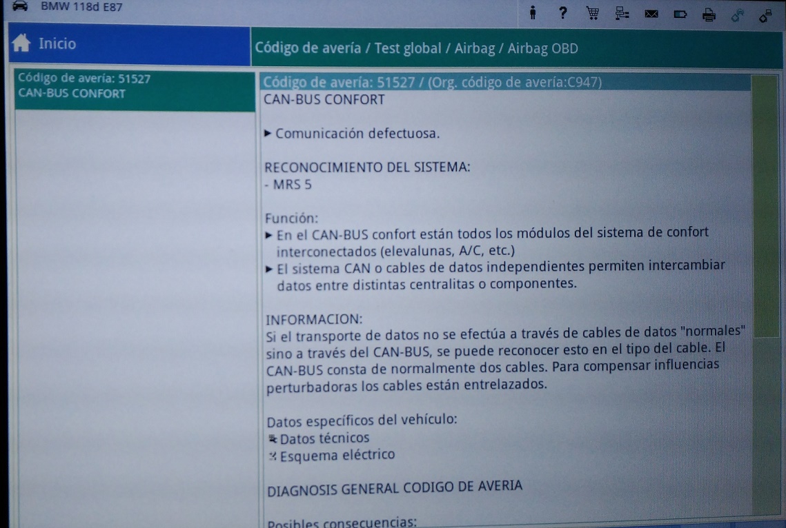

Am facut diagnoza(vezi poze atasate cu rezultatul) si da este o problema electrica care cel putin azi nu a mai dat nici o eroare in 20 de km parcursi.Ieri nu stiu daca are legatura dar am schimbat becurile de la angel eyes cu altele pe led(canbus/error free) si am tinut-o cu contactul pus si xenonul plus ceilalti consumatori casetofonul/navi,etc in functiune tinp de 20min si cred ca deasemenea bateria a suferit putin si in consecinta a generat acele avarii de la pierderea tensiunii desi de pornit a pornit perfect si abia dupa 10 km a dat avariile respective.. Edited by black_emu
Diagnoza o fost facuta cu GUTMANN (by HELLA) profesionala model 2016 avea o saptamana de cand o cumparase,bateria o banuiesc si eu la fel si mecanicul ,azi am facut peste 50km si totul ok . E foarte posibil ca bateria sa se fi descarcat putin dupa ce am tot tinut-o cu contactul pus(nu pornita) desi am verificat daca alternatorul incarca si totul pare ok posibila scadere de tensiune temporara a bateriei a generat acele erori(aceasta fiind concluzia la care eu am ajuns) Azi am sunat la service si i-am povestit ca masina nu mai prezinta niciun simptom ,la care mi/a spus sa revin doar daca revine din nou problema si ca e foarte posibibil sa fie doar de la pierdere temporara de tensiune a bateriei (care pare ok ,acel simbol ce reprezinta starea sa este verde dar oricum o tin sub spravegere atenta pentru ca pare originala BMW iar la urmatoarea vizita la service am sa ii fac o diagnoza sa vad de cate ori a fost schimbata sau daca a fost schimbata). .Multumesc tuturor pentru sfaturi/indrumari . O seara buna..
