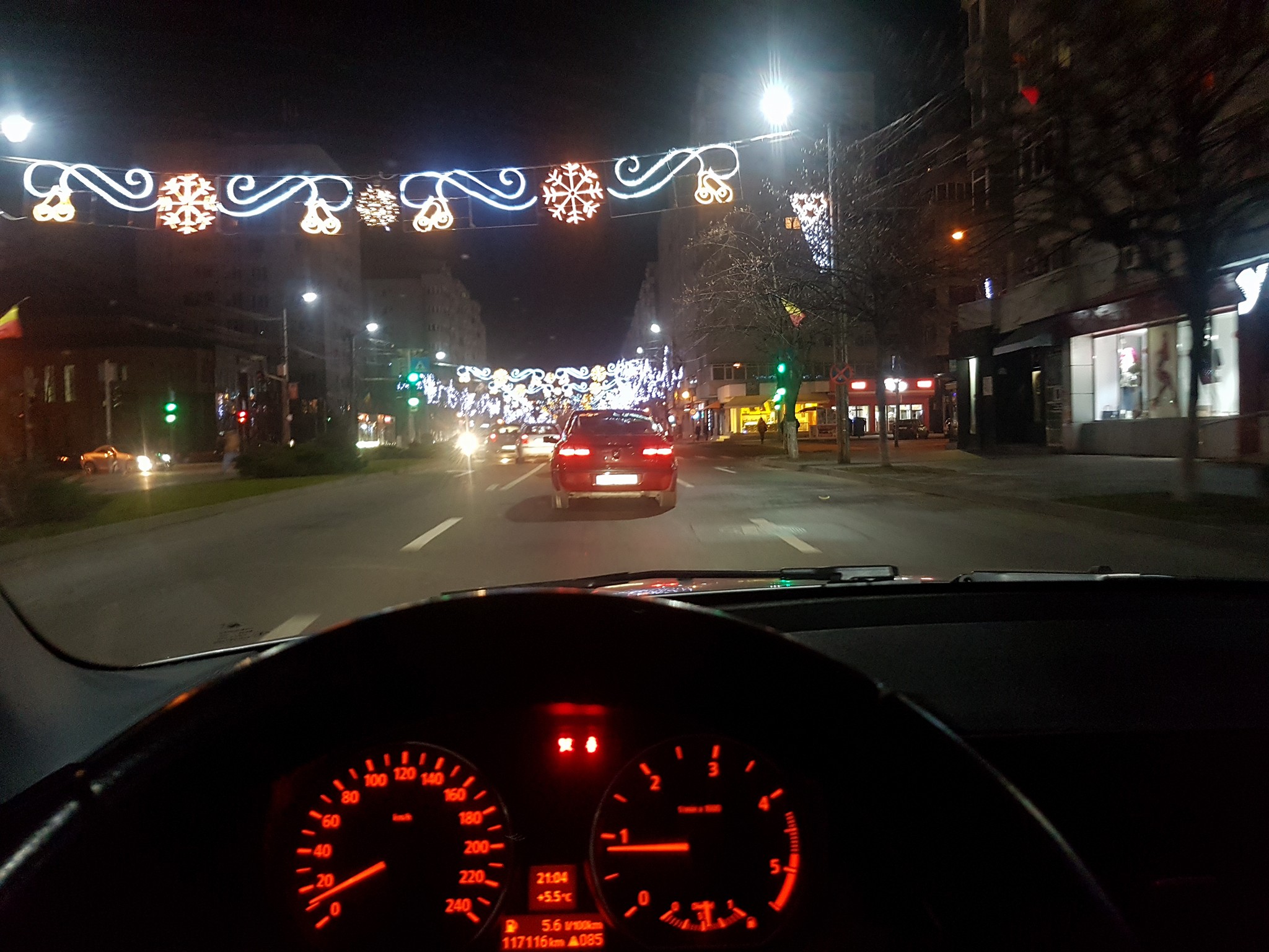

Am cumparat de curand si eu un 120d e87 2005
As avea niste intrebari
Cat va consuma?
Are filtru DPF?
Am inteles ca a fost resoftata 190 CP,e mare diferenta la consum vs stock?
S-a aprins martor airbag si martor centura si nu se mai sting,are cineva idee ce are? Nu am apucat sa ma duc docamdata s-o pun pe un tester..si ma dispera alea aprinse in bord.
