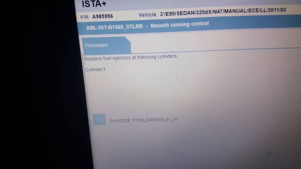

Discut despre un injector cu codul (luat de pe realoem) 13537810702 pe pe un E90, 2000 cmc, 184cp, 2011
Ideal, ar fi schimbarea acestuia cu unul nou, vreau insa sa vad - daca altii au mai procedat - ce ar insemna reconditionarea acestuia, sau cumpararea unuia SH, sau de ce nu, pana la urma schimbarea acestuia cu unul nou si o parere pertinenta asupra uneia din cele 3 variante
Unul nou OEM, ajunge undeva in jurul sumei de 2300 ron.
Unul reconditionat - desi destul de greu de aflat informatii pentru cine ar face aceasta operatiune corect - si mai mult cat mai mergi cu el reconditionat fara sa implice si alte cheltuieli ulterioare (de indiferent ce natura : nu tine reparatia si trebuie iarasi schimbat, se mai poate strica altceva gen piston, etc). Unul reconditionat ar ajunge la cca 700 lei - doar informatii primite telefonic si nu in service specializat, la fata locului.
Unul SH - preturi luate de pe diferite site-uri - incepand de la 550 si pana la 900 lei.
Nu am facut asa zis-ul test al returului, nu am incercat sa schimb nu stiu ce duze - poate dpdv economic ar fi mai bine sa fac si acesti 1-2 pasi, dar sar peste ei, pentru ca am vazut ca diagnoza arata clar schimbarea acestuia.
De unde am pornit ?
De la o diagnoza a masinii, in urma unui sunet la rece a motorului, sunet care se aude in treapta 1 la cca 1400 rpm, in treapa a 2-a la cca 1800 rpm si a 3-a la cca 2100 rpm.
In relanti, niciun sunet.
Dupa ce motorul se incalzeste (in cativa km de mers), acest sunet dispare.
Diagnoza : Code 004B90 Description Rail-pressure monitoring on engine start
Apoi compensarile injectoarelor :
1. la rece, in relanti
Cylinder 1: 1,5
Cylinder 3: -0,8
Cylinder 4: -0,4
Cylinder 2: -0,3
Dupa cateva minute, in care motorul s-a mai incalzit putin, cilindrului 1 ii scade valoarea la 1,2 sau 1,3; celelalte anuland aceasta valoare (nu le mai scriu la fiecare)
Am vrut sa vad ce se intampla in mers, in jurul acelor valori de rpm, care le-am scris mai sus (motorul nu se incalzise suficient sa dispara sunetul).
Undeva in jurul valorilor mentionate mai sus, testerul imi indica injectorul 1 cu valori care cresteau.
2,7 apoi 3, iar la un moment dat ar fi sarit probabil si peste 6 (spun din nou - in mers ).
La sfarsit diagnoza a facut sumarul procedurii, afisand :
Cylinder 1: 0.0|6.0
Cylinder 3: -4,7|0.0
Cylinder 4: -1,1|1.0
Cylinder 2: -0,8|0.6
Pareri/recomandari/sfaturi a celor care s-au aflat intr-o situatie similara? Rog si cu argumente solide, nu de genul : eu il schimb cu unul nou, ca ce e nou, e nou, sau la cealalta extrema : eu l-am reconditionat si cat va tine, atat va tine.
Multumesc anticipat.

salut, eu am injectorul 2 cu o valoare de 1.2 la cald, in turatie scade spre 0 si chiar trece pe -, dupa ce las aceleratia revine incet la 1.0 - 1.2, zgomote sau tacanituri nu sunt, de schimbat testerul nu il da de schimbat, masina merge bine, porneste impecabil, are rost sa imi bat capul cu el, imi poate infunda dpf dc e la 1.2?
Deci, revin cu valorile la rece dupa pornire si la cald din nou,
Dupa pornire, temperatura exterioara -4,5
Cylinder 1: -0,5
Cylinder 2: +0,5
Cylinder 3: +1,0
Cylinder 4: -1,0
La cald la o temperatura de 80 grade
Cylinder 1: -0,2
Cylinder 2: +0,7
Cylinder 3: 0,0
Cylinder 4: -0,5
Cand apa ajunge la 87 si este foarte fierbinte motorul, inj 2 a ajuns maxim la 1,2 de obicei sta in 1 sau 1.1
Oricum , dupa cum am spus, porneste perfect la -14 cat am prins, merge perfect rotund, nu oscileaza turometrul, trage bine, consumul e de 10-11 pe oras acum, extern am scos si 4,8, le-am verificat deoarece filtrul de particule mi se regenereaza apx la 200 de km , am niste funingine dupa pe esapament sau la turatii mari, oricum in ianuarie trimit filtru la curatat si vad pe urma, am pus si softul original ieri la loc sa vad dc e vreo diferenta la injectoare dar au aceasi valoare.

Salutare,
Aduc si eu o complectare topicului, pentru ca ma aflu intr-o situatie similara.
Este vorba de un E91 2012 ED (120KW) ~ 160.000km.
Masina o tin acasa in garaj, deci dimineata nu prea o pornesc la rece, sa zic asa. Am plecat de sarbatori la parinti, si a stat afara, peste noapte la -10'. Dimineata am pornit cu treaba, nu apucase motorul sa se incalzeasca, ca am incercat o depasire, eram in treapta 3, cand am auzit de sub capota un sunet pe care nu il mai intalnisem la masina, un fel de troncanit (ca si cum as fi avut un motor de tractoras). Bun, mai incerc 2-3 accelerari in treapta 2 sau 3, la fel, acelasi zgomot intre ~ 1.600RPM si 2.200, dupa a 4a accelerare, zgomotul a disparut. Speriat de ideea ca ar putea fi distributia, sau tachetii, m-am programat la Autotransilvania in Cluj pentru o diagnoza, noroc cu cele -11'C de azi din Cluj, ca am putut testa.
Dupa cateva ore, vine verdictul, compensarea pe injectorul 1 era de 1,1 (marja lor fiind intre -5 si +4), iar recomandarea celor de la reprezentanta era de schimbat toate cele 4 injectoarele.
In cazul acesta, eu ma gandesc ca totusi, e putin cam obscen sa platesc ~9.000 lei(2.300 bucata plus manopera), pentru un injector care inca e in parametrii . Daca poate cineva sa imi dea o recomandare, o primesc cu bucurie.
