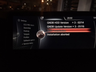

Downlodeaza tot de aici https://mega.nz/#F!UZVC3LSQ!Kkrw44b3OCnjavprw8KbOQ si dezarhiveazale pe toate cu 7zip intru-un folder care sa se numeasca ''GRACENOTE'' care il pui intr-un folder care o sa se numeasca ''CDDB'' si pe urma in altu cu numele de ''BMWData'' care il pui pe un stick formatat in fat32 si cam gata, ramane sa mergi in masina si sa activezi meniul de service din iDrive pentru update ... Urmareste clipu asta

Pentru CIC, dupa ce despachetezi arhiva, trebuie sa arzi continutul in radacina DVD-ului, nu trebuie sa refaci structura directoarelor ca la NBT. Mai exact, daca D este litera DVD-ului atunci dupa ce dai 2xClick pe D ar trebui sa vezi un Folder "Gracenote" si un fisier content.xml
