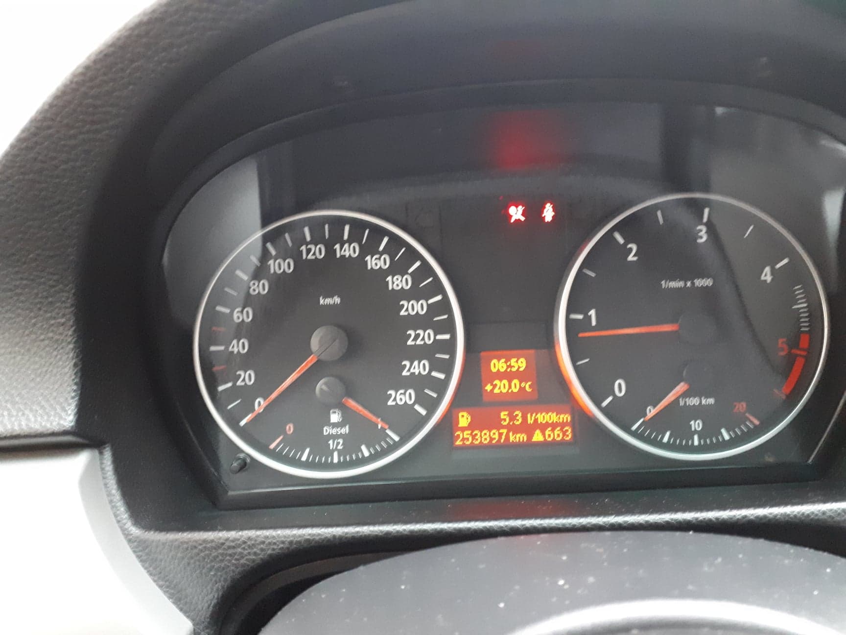

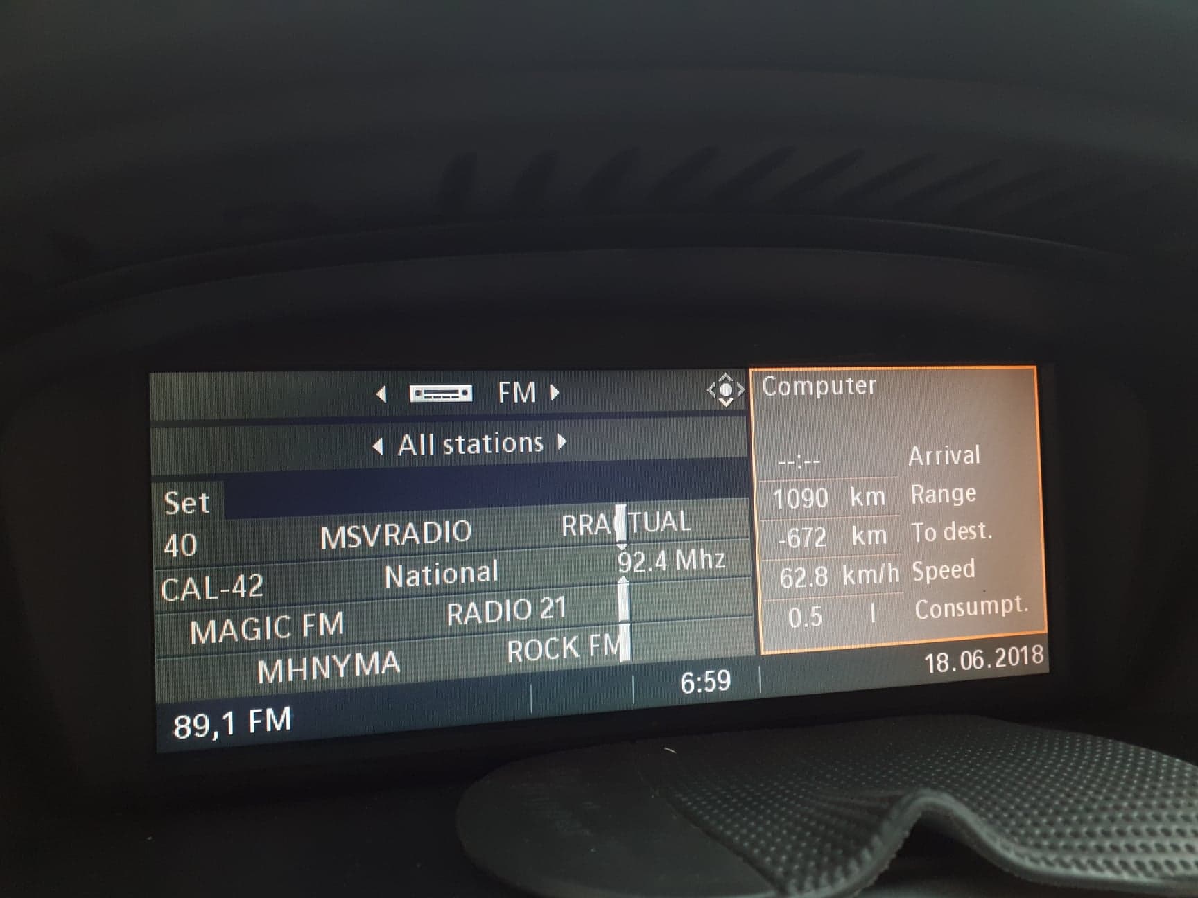

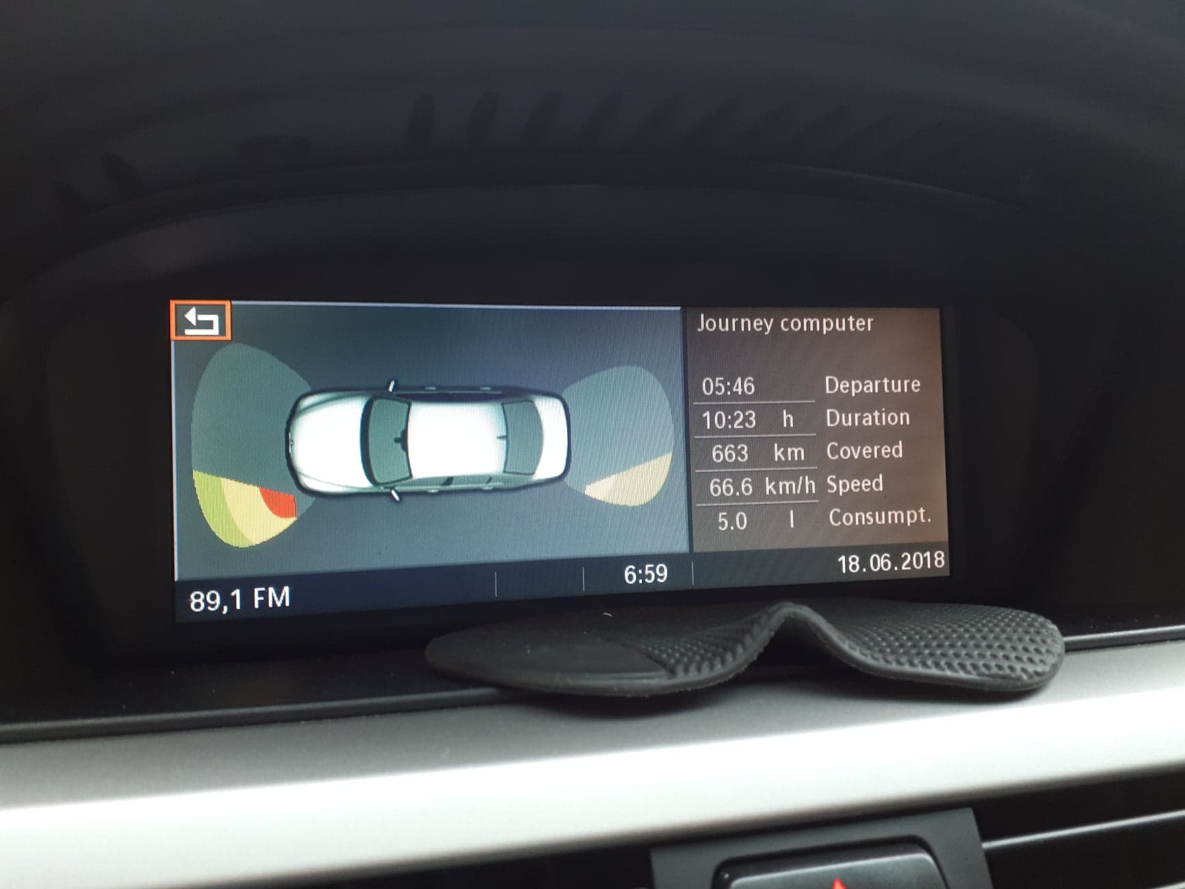

Am o problema ciudata legata de informatiile despre consum.
Journey computer imi indica 5L consum - cred ca este in regula dar Computer imi arata consumul 0.5L, altadata 0.7L desi l-am resetat de mai multe ori. Totodata computerul din bord imi arata 5.3L.
Ati mai patit careva asa ceva ? Aveti vreo solutie ?
