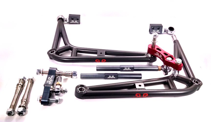

Basculele: pe fata m-am gandit la un kit SLR post-73998-0-94751700-1482485492_thumb.png este necesar sa fie schimbate si pe spate sau alte modificari la ele?
