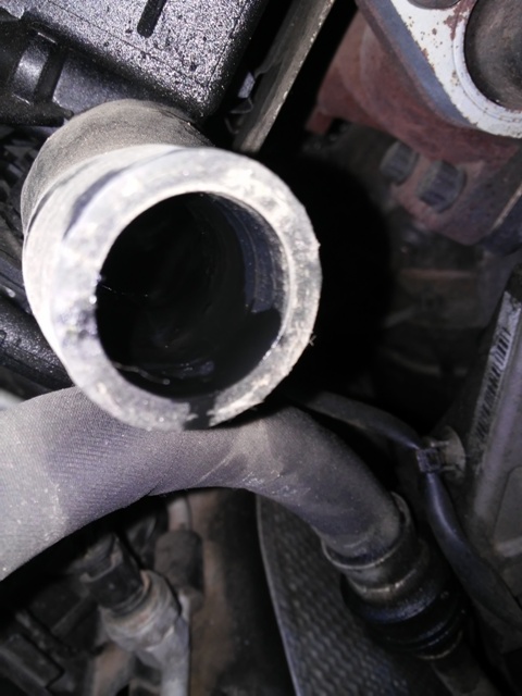

in urma unui consum destul de mare de ulei (shell bmw 5w30) estimez cam 1 litru la 1500-2000km am desfacut astazi furtunul ce duce de la filtrul de aer la turbina.
inainte de aceasta operatiune am mai verificat egr si admisia care este curata, foarte putin ulei in egr care in alt post m-i s-a spus ca este normal.am verificat daca arunca ulei si gaze pe la joja la cald si la rece si se pare ca e ok. fum alb sau albastru nu am observat sa scoata.masina trage bine insa am acest consum de ulei.

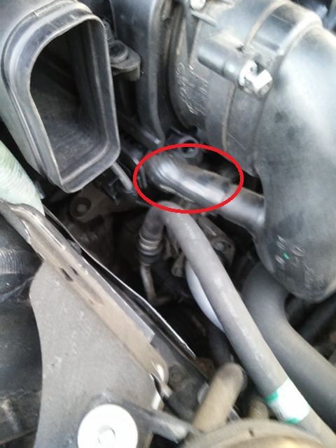

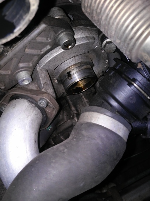

am gasit ulei la turbina si pe furtunul scurt care intra in furtunul care duce de la filtru la turbina asa cum se vede in pozele atasate
de unde vine acel furtun care e marcat in poza cu rosu?am probleme cu turbina daca am ulei acolo? se pare ca am si joc in ax la verificare cu mina se misca foarte putin nu pot sa estimez cam cat .
Edited by ionut79
Alea sunt reconditionate 100%. Daca vrei treaba buna si un pret ok, mergi la AVD turbo si reconditioneaz`o pe asta actuala. N`o sa mai ai probleme dupa cat timp tii masina. O sa te coste in jur de 1500 lei toata treaba.
da m-am lamurit.se pare ca e sigur defecta turbina.am dat astazi jos furtunul de la turbina si de la intercooler la egr aveau ceva ulei.insa am verificat din nou jocul in ax al turbine.daca jocul sus-jos si stanga-dr. par ok jocul axial e foarte mare,estimez cam 0,5cm.turbina fluiera si se pare ca ea este cauza consumului mare de ulei.din ce am citit jocul axial nu trebuie sa fie deloc.masina trage perfect in toata plaja de turatii.
