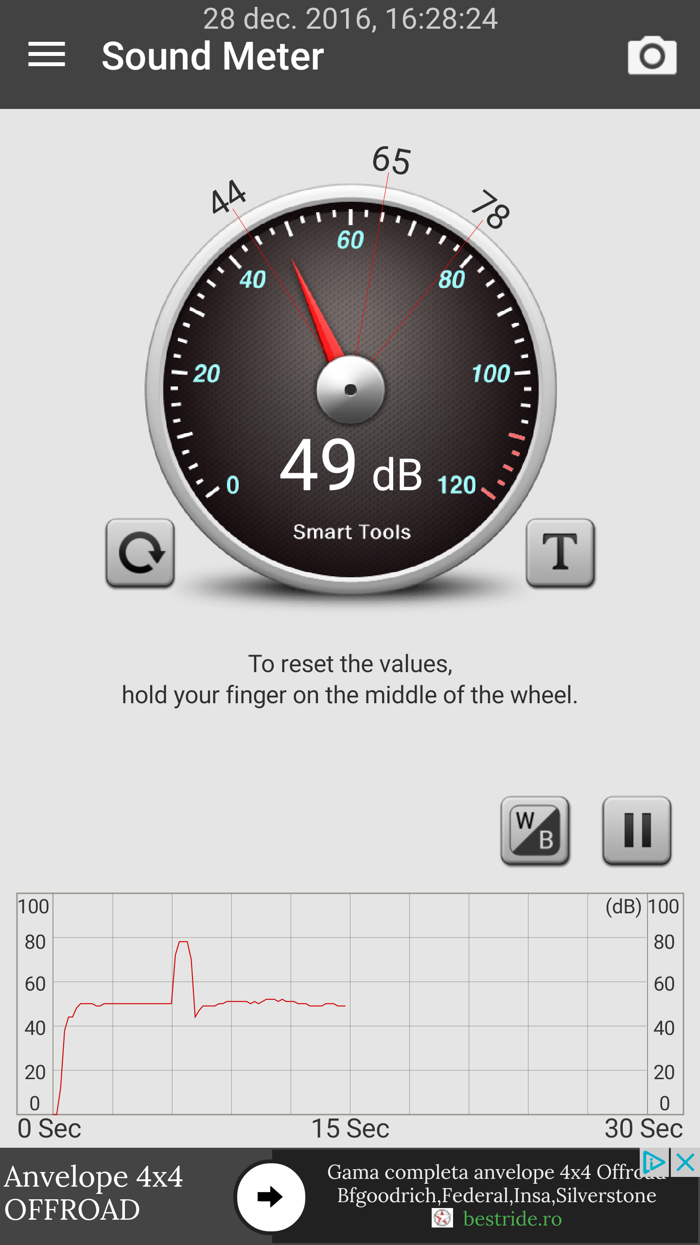

Uite screenshot recent de pe Samsung S7 cu 49 decibeli, adica in starea silent, ca in videoclipul de mai sus. In starea mai zgomotoasa imi arata 53-54 decibeli.
