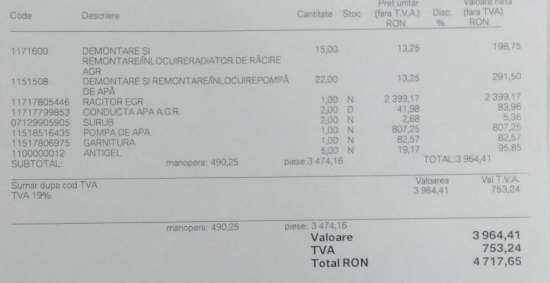

Am dus masina la reprezentanta (F10 530D) deoarece la ger auzeam un scartait din zona de accesorii/role. Partea de accesorii a primit revizie la 155K KM (rola, intinzator, curea si fulie) si am crezut ca au cedat aceleasi piese din nou. Din pacate concluzia celor de la bavaria este ca zgomotul vine de la pompa de apa, dar mi-au spus ca au gasit crapat racitorul de la EGR, iar aceasta se schimba cu tot cu EGR. Masina nu am sa o repar in reprezentanta de data asta, aveam alte planuri cu banii asa ca vin cu urmatoarele intrebari:
1. ce imi recomandati pentru pompa de apa? Ruville, SKF sau original? Aveti idee cine fabrica originalul?
2. a mai avut cineva probleme cu radiatorul respectiv? Mi se pare doar putin dubios ca l-au gasit crapat, deoarece eu nu am observat nimic in neregula la cum functioneaza masina iar la diagnoza nu am erori.
3. se poate inlocui doar radiatorul fara sa schimb si EGR?
Am atasat si devizul lor.
O zi buna,
Cristian
Salut
Pai in devizul lor ai codurile de piese pe original. Cauta pe net pret de original ( in baza codurilor ) si vezi cat costa si pe urma cauta si un corespondent.
Analiza economica o faci tu.
Eu iti recomand sa pui pe original.
