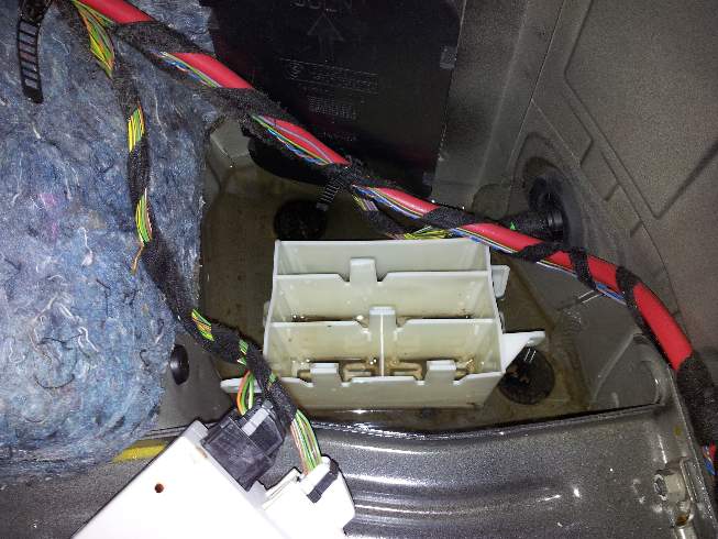

Mie la seria 1(e87) cand comutatorul este in partea stanga functioneaza(se lasa oglinda in jos ) ,cand este in partea dreapta ramane in aceeasi pozitie care este setata,toate acestea bineinteles in marsarier. Cat despre senzori incepe prin a verifica intai sigurantele (stiam care la numar mai exact dar nu imi aduc aminte acum) sau chiar modulul parktronic care se afla in partea drepta in portbagaj dar trebuie sa scoti acea parte a tapiseriei (nu e greu de demontat) sunt clipuri pe you tube . vezi sa nu fie apa acolo (foarte des intalnit la aceste modele).post-52760-0-79145400-1484002458_thumb.jpg
