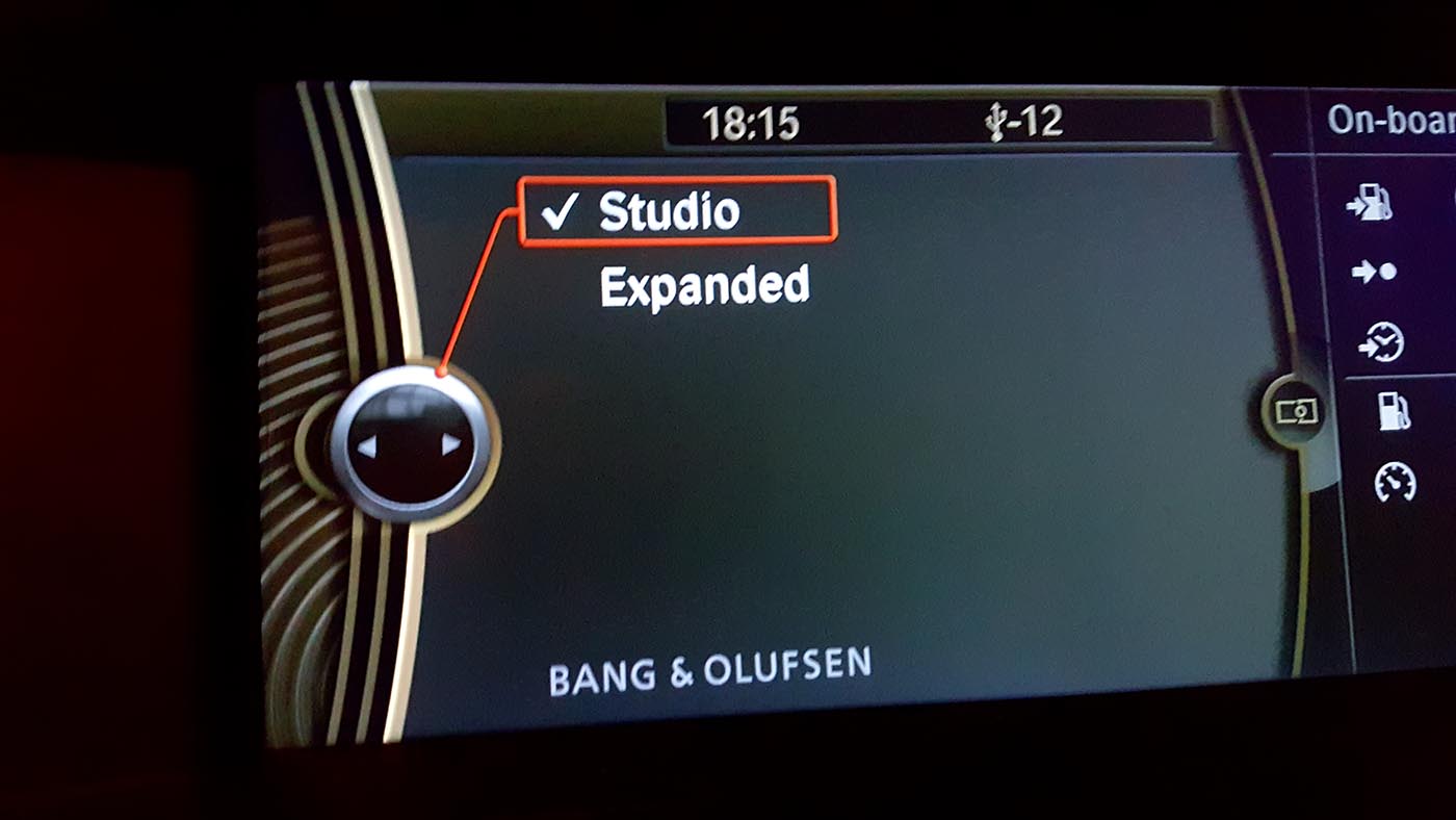

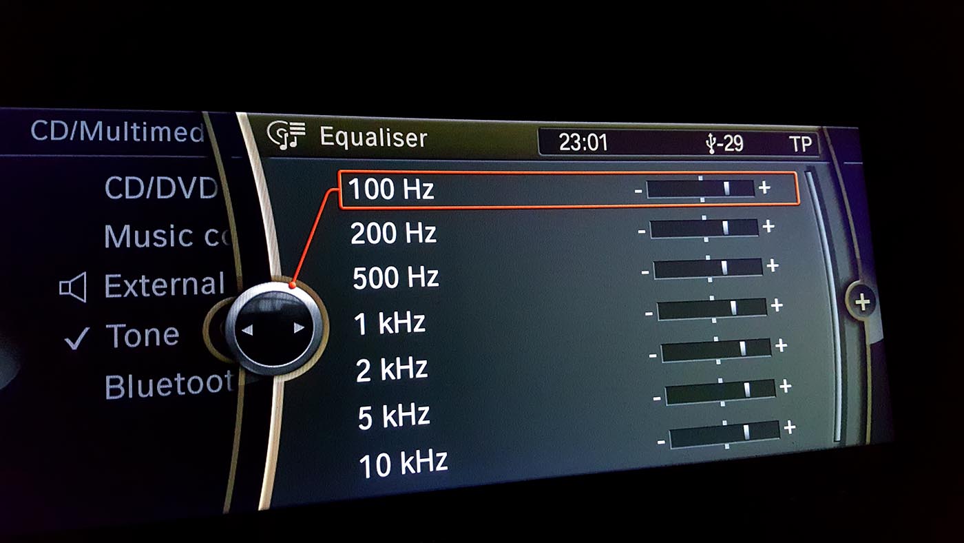

- Setari Audio din echiparea Bang & Alufsen active!!! Cele 2 moduri surround sunt foarte interesante fata de bifa clasica ce am avut-o inainte.
In poze imi puteti vedea setarile personale din echiparea Harman Kardon (16 difuzoare) care ma multumeste , as mai adauga totusi un subwoofer de calitate ce l-am oprit de la fosta masina (statie si sub Alpine Type R) - dar nu stiu unde sa le integrez mai bine si profi. Sunt colegi care au montat asa ceva?

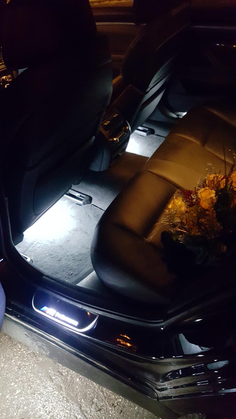

Totodata, astazi am montat si pragurile luminoase la portierle spate - multa treaba si migaleala (de 2x mai greu decat pe fata), iar daca tot am luat lumina de la cele din fata, am zis sa pun lumina si sub scaunele din fata pentru lumina la pasagerii din spate - foarte ciudat ca un f10 cu pachet de lumini nu exista cu chestia asta din fabrica (nici ca optiune).

odata cu codarea B&O la sunet, se schimba ceva? sau e doar vizual. am acelasi sistem ca al tau si stiu sa imi codez asta, dar banuiam ca e doar ceva vizual acolo, de asta intreb.
adica e diferenta intre moduri sau e doar ca inainte (bifat / nebifat), dar ca scrie altceva?

@hars - da, codarea B&O implicit schimba si felul cum gandeste amplificatorul efectul surround, inainte era doar bifa On/off, acum de ex pe studio, sunetul e mai ingust ca efect de spatialitate dar mai viu, pe Expanded, e mai largit ca senzatie, mai spatial, dar mai taie din acea vietate ce e pe Studio.
