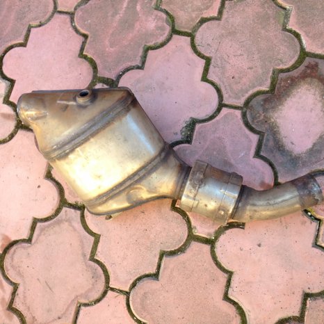

Dupa ce am dat ambele scuturi jos si am urcat masina pe elevator am observat ca bratul drepata si catalizatorul ereau negre de fum , acel racord pe care il aveam nu parea a fi spart sau gaurit, ci piedea prin parte din fata si din spate si de acolo venea acel fum in habitaclu
Tin sa mentionez ca racordul original pe care l-am dat jos de pe masina era compus din acel racord flexibil clasic ( un arc elicoidal imbracat in tesatura metalica care in timp acea tesetura se rupsese nu mai exista ) si capsat peste acel racord cu o tabla super rezistenta compusa din doua parti ( ca si cum ar fi fost capsat in 2 cutii metalice peste racord )si nu se vedea nimic la prima vedere deoarece acea tabla masca racordul din interior care erea spart .
Dupa ce am pornit motorul se vedea cum scapa in fata si in spatele acestuia si fumul se ridica spre motor in dreptul filtrului epurator
Am taiat acel racord existent pe masina si am sudat unul nou marca bosal dimensiunea 60/100 , pretul racordului a fost de 35 lei si mana de lucru 100 lei
Atasez si 2 imagini cu racordul flexibil schimbat si cel vechi
Edited by Valentin BMW 320d
Imaginile nu imi apartin , sunt doar informative , vream sa evidentiez diferenta dintre cel vechi montat initial pe masina cum a fost capsat(faptul ca nu se vedea nimic fisurat doar ca pierdea prin fata si spatele lui ) si cel nou sudat ulterior.
Primul catalizator este de e46 si daca nu ma insel cel de al 2 cred ca e de e90, de aici rezulta si forma mai taiata a primului
