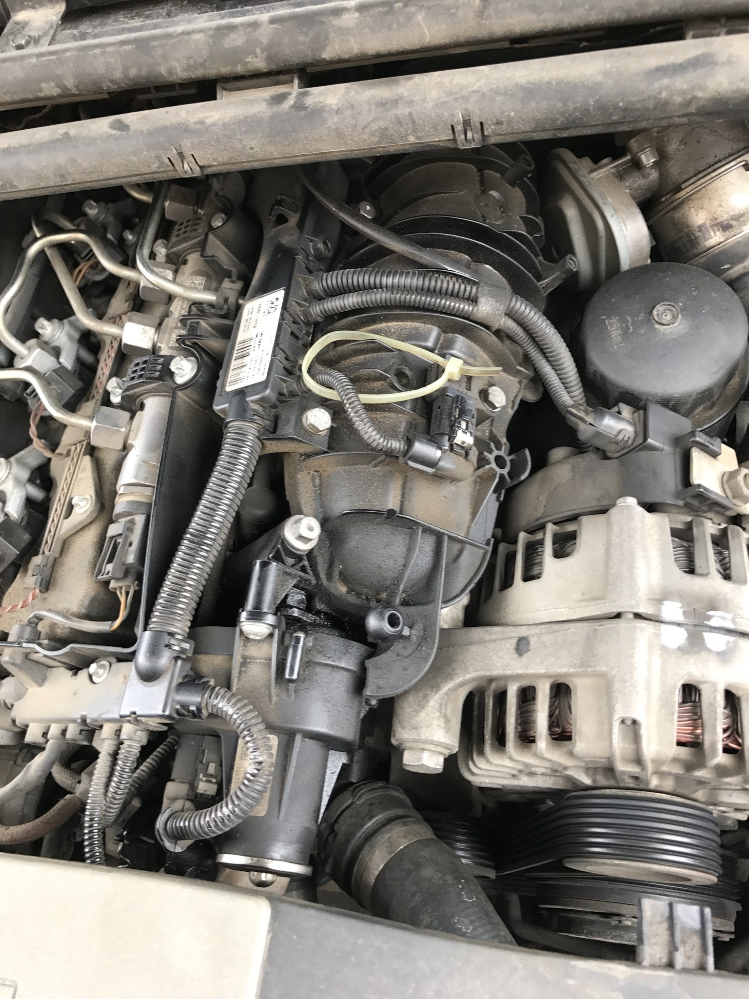

Am si eu o problema la galeria de admisie. Sufla aer,am urme de ulei, am pus si o poza cu problema. La bimmer service mi-au spus sa o schimb ca este sparta. 3300 RON cu tot cu manopera.
Masina merge nu am stiut de problema. Ceva recomadnari ?

Nu se schimba deloc greu, dacĂŁ te duci la un service auto ĂŽn 30 de min e schimbatĂŁ, și tu daca ai câteva cunoștințe de mecanica, iar aia de la sh dacĂŁ tot e data jos ar fi bn sa o și cureți...

Pai spune-mi mie ca sa știu asa de curios ce ar putea sa se ducĂŁ la o galerie de admisie... e un corp fix de plastic și care are niște canale de trece aerul comprimat din turbo și clapetele, la ce efort fizic este supusa?

Aceeasi problema am avut-o si eu la n47. Galeria nu a fost sparta, doar ca se largise simeringul de la axul clapetelor din galerie. Eu am optat pentru scoaterea clapetelor si acoperirea gaurii ramase cu un dop din plastic comandat de pe ebay. Piesa cu tot cu transport a fost in jur de 100 lei, iar reparatia am facut-o singur.
http://www.ebay.com/itm/BMW-N47-Swirl-Flap-Rod-Plug-Bung-Blank-/142236109935?hash=item211deecc6f:g:FooAAOSwt7pXMjrB&vxp=mtr
