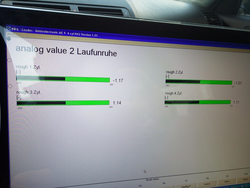

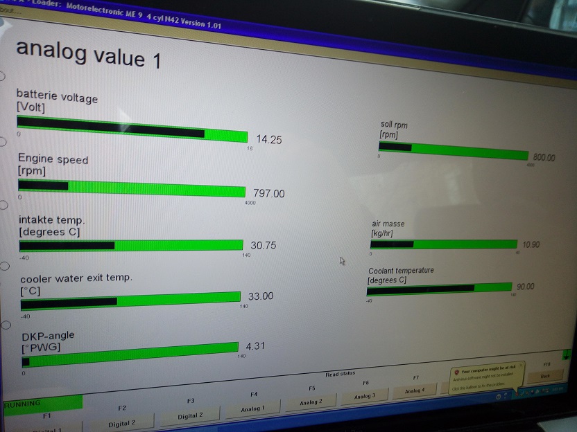

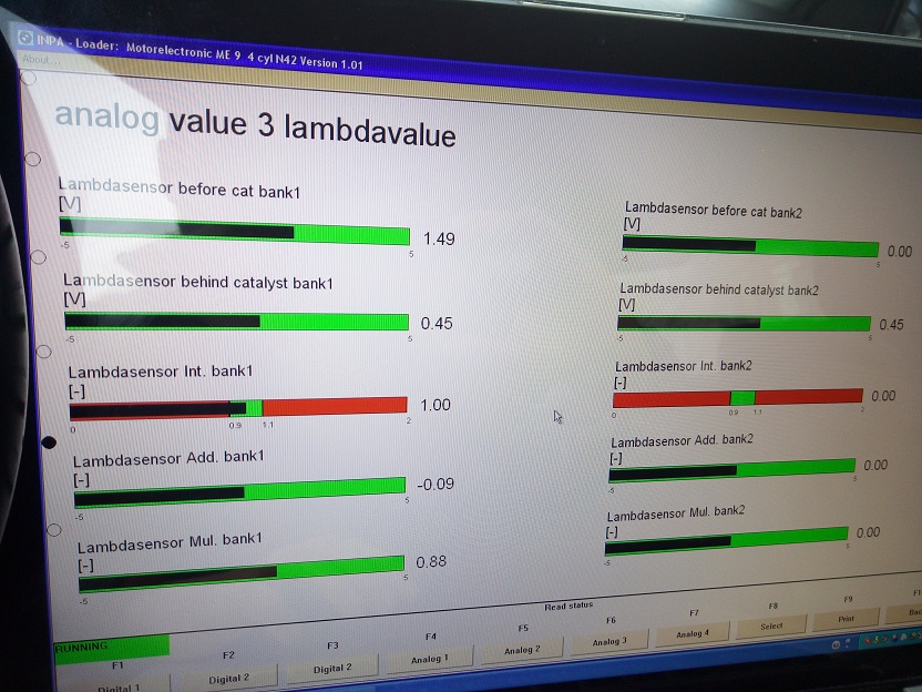

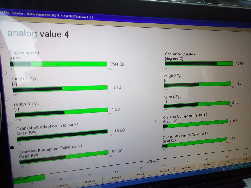

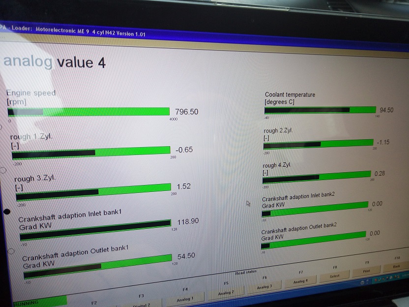

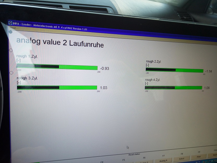

Salut si mersi de reply,
O sa scriu mai multe simptome.
1. Plecarea de pe loc nu e tot timpul ok. Nu stiu daca da in nas pentru ca n am cu ce sa fac comparatie. Nu moare dar nici n are vlaga.
2. Consum marit. Chiar daca pe distante scurte 16%, am avut si 20.
3. Banuiesc debitmetrul sau o sonda.
4. Relantiul sta la 800.
5. Filtrele sunt n-au 7000km
6. N-am erori deloc.
Cam atat. Ar mai fi ceva de detaliat?
Sau poate valvetronicul nu lucreaza corect, verifica in acceleratie si decceleratie daca corespund gradele de avans si dezavans
Si daca cresc valorile la debitmetru cand accelerezi sau raman la fel
Sondele lambda sunt in regula
Verifica admisia furtunase, coliere prinderi sa fie tot etans si nimic crapat fisurat
Am schimbat recent motorasul de la VVT. Cu ce pot verifica gradele de de la VVT? In INPA apar? Stiu ca debitmetrul il pot verifica. Verificarea trebuie facuta in mers banuiesc,
O sa verific si admisia sa vad daca are ceva.
