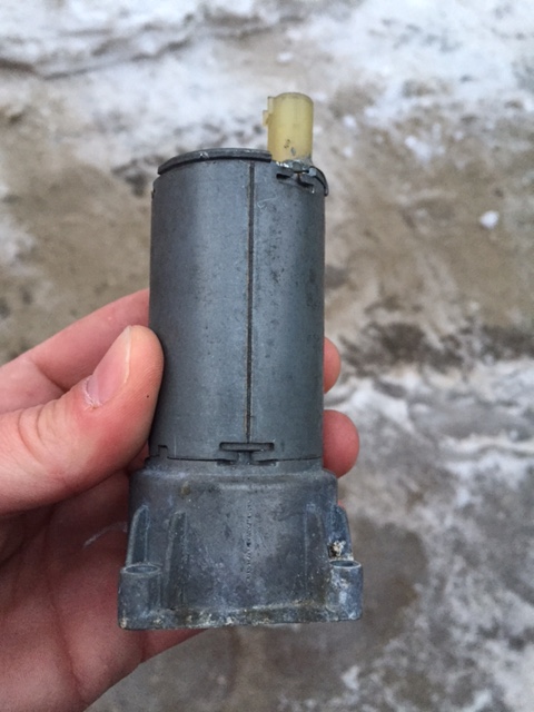

Dețin un bmw e46 diesel FL si am o problema cu pompa auxiliarĂŁ de apa:
-o perioada de timp avea o gĂŁlĂŁgie la rece (zornĂŁia urat )
-acum nu mai face nimic

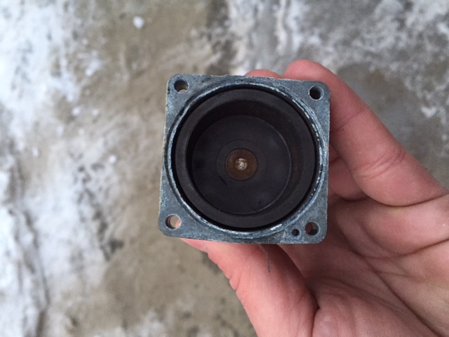

Am dat jos pompa de pe mașina si am defacut cele patru șuruburi.
Mai departe nu am desfĂŁcut ca nu am mai avut timp.
Ce face pompa respectiva?Care este principiul de funcționare ?
Pun si niște poze cu ea desfĂŁcutĂŁ.
Mulțumesc
O seara plĂŁcutĂŁ !

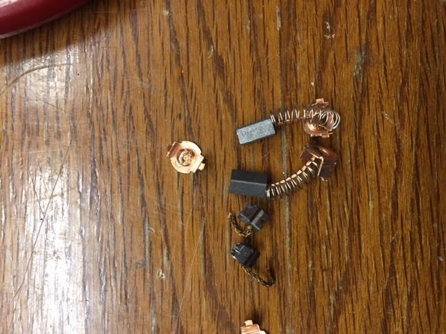

post-68733-0-99178600-1485854602_thumb.jpgAm rezolvat problema cu pompa de apa auxiliarĂŁ in sensul ca am desfĂŁcut pompa si am vĂŁzut ca, cĂŁrbunii erau tociți de tot.
Am fost la un magazin ce se ocupa cu produse de profil si am gĂŁsit cĂŁrbuni la fel ( 5-5-9,5)cei originali cred ca erau un pic mai lungi.
I-am schimbat si funcționeazĂŁ fĂŁrĂŁ probleme.
Edited by Florin_81
Dimensiunile la cĂŁrbuni sunt 5-5-9,5 am pus eu,cred ca cei originali erau un pic mai lungi de 12 cred.
Cu rĂŁbdare si cu 2 șurubelnițe drepte una mai lata si alta mai ĂŽngusta.
Carbuni sunt blocați de rulment si de aceea nu iese si am ținut cu o șurubelnița cea lata intr-o parte si de cealaltĂŁ parte,cu cea subțire am reușit sa o pun sub garnitura aceea de protecție si am fĂŁcut pârghie si ĂŽncet ĂŽncet si cu rĂŁbdare iese.
Cam am pus platoul cu cĂŁrbuni noi la loc in dreapta arcului am pilit cu o pila triunghiulara ca sa fac o degajare sa pot sa agat arcul cĂŁrbunilor.Dupa aceea am pus platoul pana ajung cĂŁrbunii pe rulment si am dat drumul la arcuri cu o șurubelnița micĂŁ.
Un pic de rĂŁbdare si se poate face.
@Jak88 vezi ca tipul ala de carbuni care vrei sa-i cumperi , chiar daca au aceiasi forma in compozitia lor au mai mult Cupru si risti sa-ti manance din colectorul rotorului pompei, acestia fiind ceva mai duri. Vezi in poza lui Florin_81 ca ce a cumparat el carbunii aia au alta culoare, mai inchisa.
