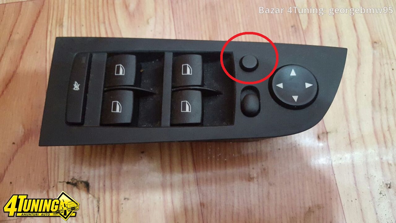

Salutare si bine v-am gasit pe forum. De cateva zile sunt posesorul unui BMW Seria 3 2006 cu tot ce trebuie pe el. Recunosc ca ma cam depaseste la capitolul comenzi ( am avut un ford fiesta inainte 2007 model vechi ) si nu ma prea pricep asa in mare la ele. Ceea ce vreau sa stiu este cum pot rabata oglinzile retrovizoare sa nu fie in modul de condus si sa le trag spre geam astfel incat sa nu se agate vreun destept de ele. Am vazut ceva pe internet cum ca ar trebui tinut apasat butonul din mijloc pentru a se inchide dar zicea ceva de coding, recunosc ca nu am incercat tocmai ca sa va intreb pe voi mai intai.

Daca e cu tot ce trebuie pe el, adica daca ai oglinzi electrice, ar trebui ca atunci cand tii butonul de blocare(cel cu sigla) apasat pentru cateva secunde sa se rabateze. Ai si un buton chiar langa butoanele de geamuri de pe usa soferului care ar trebui sa le rabateze cand il apesi.
daca ai butonul incercuit din imagine, apesi pe el cand masina are sub 35 km/h si oglinzile se inchid.
daca nuil ai, le inchizi cu mana....fara frica.
NU, nu am butonul respectiv. Tocmai asta e ca imi e frica sa nu raman cu ele in mana ca am incercat sa le inchid si cu mana... Voi mai incerca totusi. Multumesc. :thumbsup:
daca ai oglinzi rabatabile electric atunci se poate coda. de unde esti?
Bucuresti, de ce?
