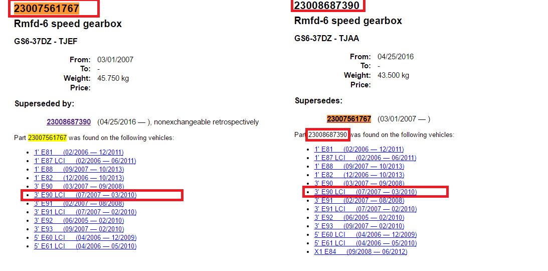

https://www.etkbmw.com/bmw/EN/search/selectCar/E90N/Lim/BMW+320d+N47/ECE/23/23_1060/
Deci codul cutiei este: 23007561767 ??
Nu prea ma pricep si sa nu cumpar alta sa platesc de doua ori manopera sa nu pot sa o dau nici inapoi . :(
nu trebuie sa stii mecanica sa citesti un tabel...
pana la data de 05/2016 este cutie tip GS6-37DZ - TJEF cu codul 23007561767
dupa aceasta data este GS6-37DZ - TJAA
daca masina are optiunea CO2 bla bla bla...citesti si tu mai jos....ai prins ideea

ai intrebat ce tip de cutie ai pe masina.s-au postat 2 link-uri unde ai toate informatiile mura-n gura....un tabel pe care daca i-l arat bunica-mi si isi da seama ce tip de cutie de viteze ai ;)

Deci sa caute aia cu 67 in coada daca o vrea sh ca aia e pusa pe masini mai vechi.Hai ca nu e scumpa ,eu cred ca gasesti tu una ...la motoare e mai greu.
