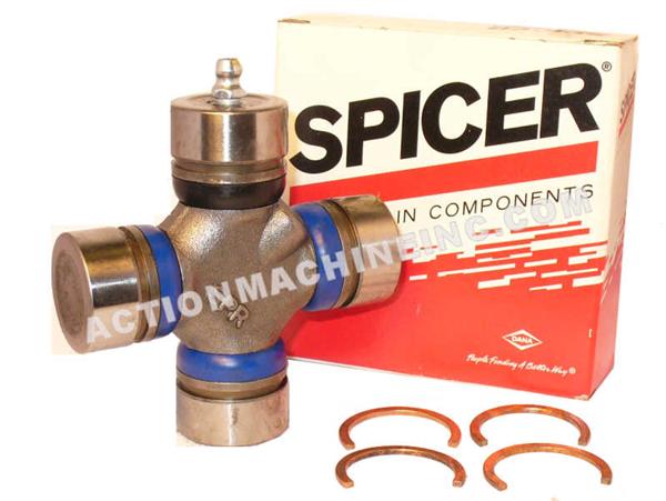

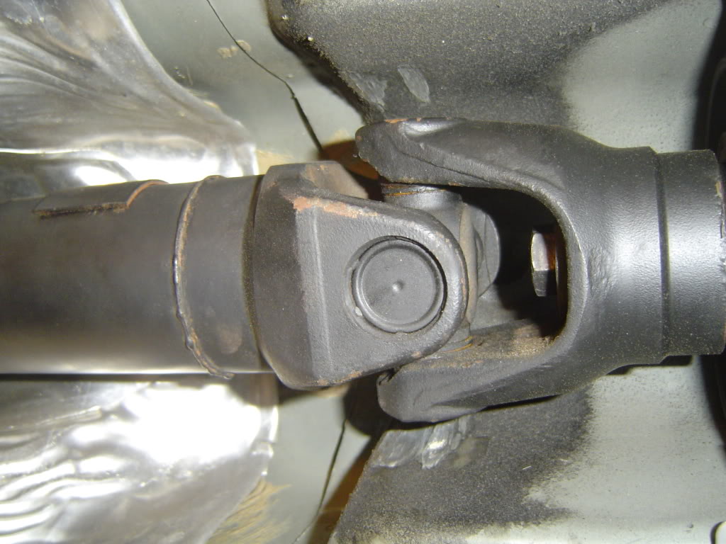

Se poate schimba doar piesa 12? Doar acel u-joint sau t-joint? Propshaft u-joint
Are joc daca prinzi partea din staga si misti partea din dreapta acardanului si ma gandesc ca si din cauza asta am vibratii la relanti in schimbatorul de viteze.
Piesa arata cumva asa sau aceasta este?
Pareri?
Pareri?

Ce cred eu ca ar putea fi: senzorul MAF, Injectoare, suporti motor si cutie (la service au zis ca nu sunt), piesa de care am spus mai sus propshaft u-joint pentru ca are joc la rasucirea usoara cu mana a cardanului.
