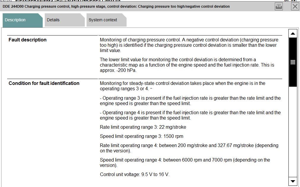

Dupa ce acum ~3 saptamani i-am schimbat EGR-ul ca urmare a erorii de drivetrain, ieri seara la un drum scurt extra-urban, in timp ce ma intorceam in oras, ce sa vezi, eroare de drivetrain si aceleasi simptome, lipsa de putere. Am zis wtf...am schimbat degeaba egr-ul. Am fost la cineva pt o noua constatare, eventual sa-mi ruleze niste teste de air-mass, doar ca eroarea era alta, se refera la Exhaust pressure sensor before turbocharger. A ramas sa-l schimb pe asta si sa vad daca-si revine. Ideea este ca nu reusesc sa-l identific pe realoem. L-am vzt cum arata in ISTA, dar nu-i gasesc nici un cod.
poza care ai pus-o este cu Exhaust Gas DPF Pressure Sensor
La modelul tau ai senzorul asta?
Senzorul asta de care zici tu, este altul, e buna poza. Ala de zici tu l-am schimbat anul trecut si arata altfel. Vezi undeva mai in spate ca am spus de el. Senzorul asta de backpressure before turbocharger masoara presiunea gazelor in galeria de evacuare inainte de a intra in turbina, iar ulterior trimite informatia catre DDE a.i. sa regleze boostul turbinelor. Nu reusesc deloc sa identific un cod pentru el pe realoem. M-am uitat in toate sub-paginile de la Engine. Ii sun pe astia de la Banat Car, poate-l identifica cu programul lor.
L-am gasit pana la urma. Totusi in realitate arata total diferit fata de ce indica ISTA. Pe langa toate astea, in realoem e bagat la DPF/mounting parts.
1. Exhaust pressure sensor: 13628507634

Luni in timp ce ma intorceam acasa in Timisoara, fiind pe cruise control, pt scurt timp mi-a aparut eroare de drivetrain. Am apasat pe OK si a disparut complet, in sensul ca nu mai afisa deloc la Messages. Seara am dat o scanare cu ISTA si mi-a dat eroarea de mai jos pe DDE. Ideea este ca n-am simtit nimic in neregula, lipsa de putere sau altceva. Ma gandesc ca poate a fost din cauza motorinei cu care am alimentat in Severin. Poate si frigul din acea perioada. A mai primit careva eroarea asta?? Corectiile la injectoare sunt f bune, doua cu 0.1 si celelalte doua cu 0 chiar, asta dupa acest drum extra-urban de ~220Km.
Exact acelasi lucru s-a intamplat unui prieten cu F10 2.0 D acum ceva luni de zile cand mergeam spre Pitesti, i-a aparut de vreo 2 ori pe idrive aceasta eroare de drivetrain si dupa 10-30 secunde a disparut de tot de fiecare data...nu s-a simtit nimic in masina, tragea la fel, mergea la fel...cine stie.
Mda...suspectez motorina, desi am bagat de la OMV, cea aditivata. Chiar si asa asta nu inseamna ca pe asta n-o mai pot "prelucra".

* schimbat tot ieri un furtunas de vacum care era copt. Dupa ce s-a inlocuit, mi-am dat seama ca eu de multa vreme am mers fara aportul adus de turbina mica, ma refer la turatiile joase. Am vzt ca nu prea tragea, dar imi spuneam ca poate m-am invatat eu cu ea. Plus ca incepusem sa merg f mult pe sport chiar si in oras, dar aici lucreaza cel mai mult turbina mare, turatia lucrand de la 2000rpm in sus. Erorile alea de care am zis anterior de la acest furtunas se trageau, n-aveau legatura cu motorina.
