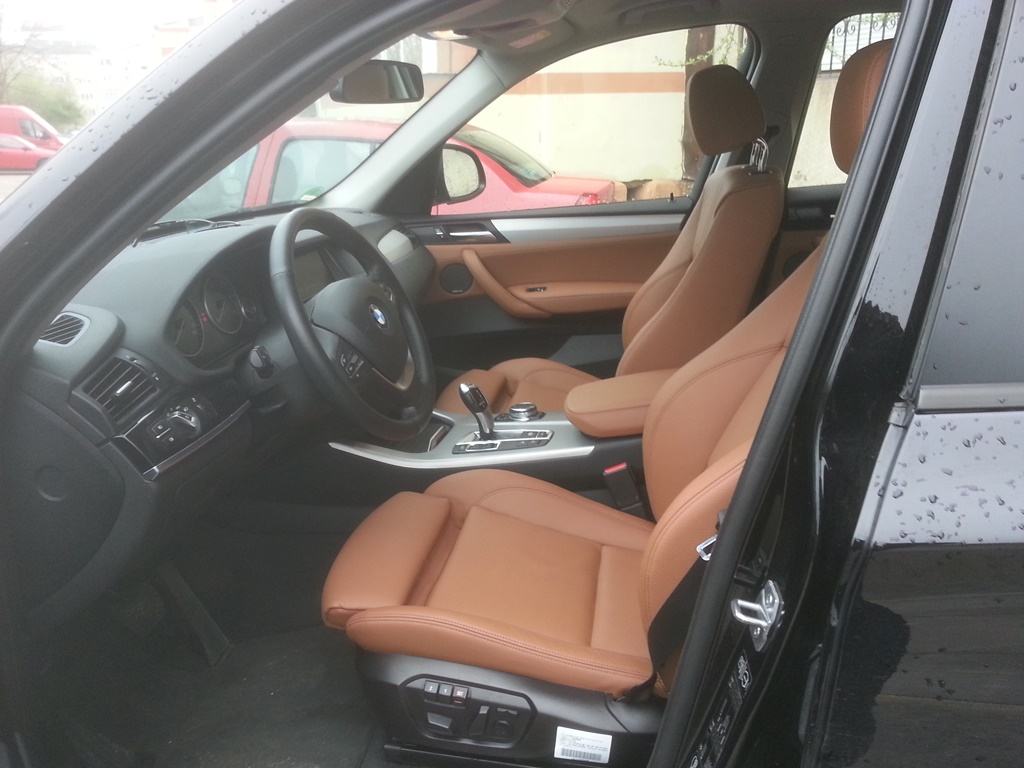

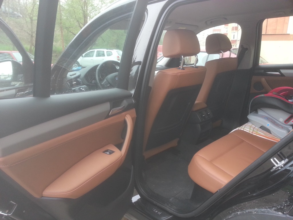

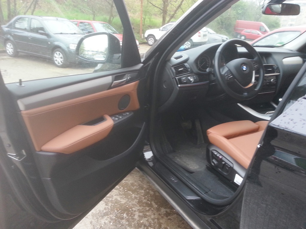

Retrofit finalizat. Mutumiri celor de la Banat Car si lui Bogdand20 pentru suport.
Ca si cost:
-1500E scaune cumparate de pe Ebay + 300E transport.
-800E manopera de montaj + codare soft.
  • Like 3

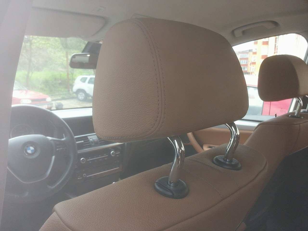

Hmmm tu se pare ca ai varianta facelift la masina. La tine tetiera vad ca se poate regla si pe orizontala sau ma insel ? Stii cumva daca tetierele tale se pot scoate de tot din scaun ? M-ar interesa cumva sa achizitionez doar tetierele de pe varianta facelift. Cum ti se par acum scaunele ? Sunt mai confortabile ? :)
Masina e facelift. Tetiera am incercat sa o reglez orizontal tragand de ea si nu se poate. Din ce vad pe internet ca sa fie reglabila pe orizontala ar trebui sa aibe un buton in lateral. Eu nu am butonul.
Foarte ciudat deoarece cele 2 tije de fixare sunt curbate ca la tetierele cu reglaj orizontal... :nea:
Scaunele sunt mult mai confortabile deoarece pot regla cam tot la ele din butoane. Imi place ca si partile laterale se umfla sau de dezumfla ca se te tina fix in scaun. La fel reglajul pe inainte, jos-sus si spatar se face milimetric. La cele manuale se face doar pe pozitiile predefinite. Intre pozitii nu poti...
O sa ma interesez mai mult despre tetiere reglabile orizontal. Sincer si eu as vrea.

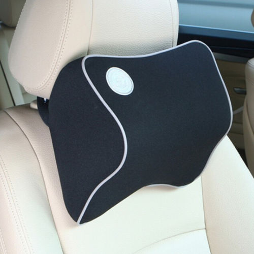

In legatura cu tetierele vad ca sunt pe piata diverse modele de perne ce se pot atasa.
Poate ajuta la sporirea comfortului.
