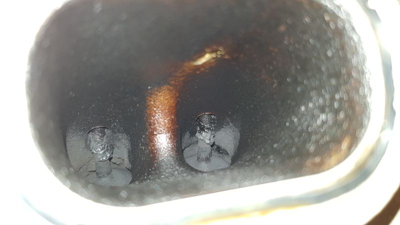

Cati km are masina ta?Daca are peste 100.000km e indicat sa ii faci o curĂŁțare a supapelor de admisie...crede-ma ca vei remarca diferența.

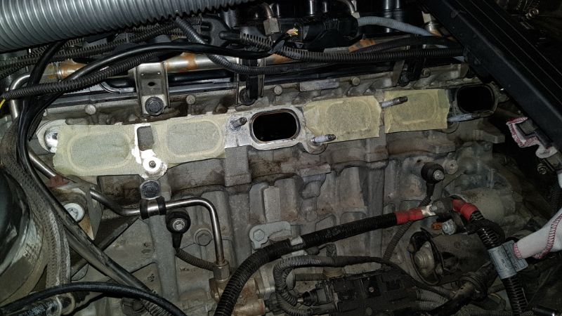

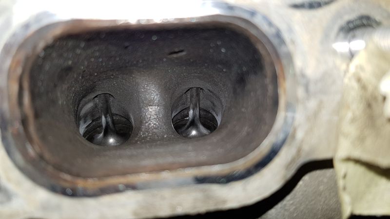

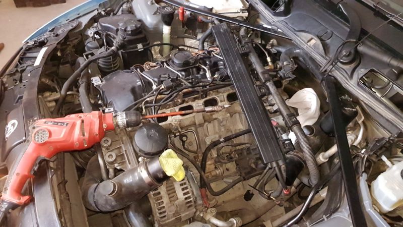

Treaba cu supapele e relativ simpla,necesita multa rĂŁbdare...se da galeria de admisie si vei vedea acele depuneri de carbon pe care le poti ĂŽndepĂŁrta cu spray de curĂŁțat discurile de frânĂŁ sau egr.Lucrezi la fiecare cilindru in parte cu mare atenție(adica supapele sa fie pe inchis)

in al doilea rand il intreb pe cristy si probabil ca te ajuta si pe tine: decarbonizarea pe care ai facut-o nu a rezolvat aceasta problema a depunerilor? de ce a fost nevoie sa o faci tu manual, separat? intreb fiindca nu prea vad/stiu cat de eficienta e decarbonizarea asta si chiar te rog sa ne dai ceva detalii, feedback!

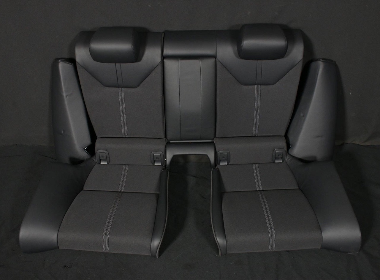

Foarte frumos interiorul ,ma gandesc dacĂŁ cineva in romania ar fi atât de priceput sĂŁ transforme scaunele di faĂâşĂŁ in scaune de m3 .
Am vĂŁzut deja aĂâ˘a ceva fĂŁcut pe o masina, dar aici costurile pentru aĂâ˘a lucrare erau foarte mari
Inviato dal mio SM-G955F utilizzando Tapatalk
Intradevar este superb, abia astept sa il pun pe masina.
Foarte frumos interiorul ,ma gandesc dacã cineva in romania ar fi atât de priceput sã transforme scaunele di faÈ›ã in scaune de m3 .
Pentru e36 erau unii prin judetul Valcea care faceau Vader din scaune normale, Zeky si-a facut la ei, cei mai vechi de pe club cred ca si-l amintesc :)
Pentru e92 am dat acum un search si am gasit ceva modificat (link1) (link2), dar originalul e original cool.gif
Asa este,problema cĂŁ sunt foarte rare cele de e90 m3 ,personal nu am vazut pana acum de vanzare .Era cineva in italia care vindea doar cele 2 scaune di fata modificate ,foarte bine ce-i drept ,cerea pe ele 2000 de euro .
Spre rusinea mea abia astazi am reusit sa montez interiorul de M3, sincer nu stiu cum am rezistat atata timp, dar sunt bucuros pentru ca senzatia care ti-o ofera este exact ca cea din scaunele Recaro de la e36 :D . Montajul a decurs conform asteptarilor, doar ca exista o anumita anomalie la functionarea butoanelor care regleaza scaunul pe pozitia inainte/inapoi mellow.png . In momentul cand actionez butonul spre inainte scaunul soferului merge inapoi si inainte daca dau spre inapoi. Butoanele de memorie reactioneaza, dar nu regleaza spatarul, trebuie sa studiez putin situatia sa vad cum se poate remedia. Daca aveti sugestii va rog postati. Interiorul este de Anglia, dar pe scaunul soferului am pastrat modulul si panoul de comenzi de pe masina mea.
