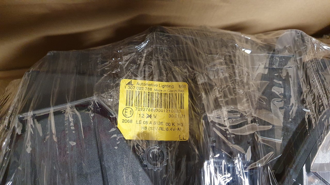

Cat au costat farurile? Sunt originale BMW sau producator?
Sunt faruri pe producator AL(Magneti Marelli), le-am prins la promotie pe autodoc cu 1800lei bucata fara modulele de xenon si cornering.
Calitatea lor e foarte buna, acum vedem in timp cum se comporta. Le-am pus folie de protectie din start sa nu imi bat capul dupa.

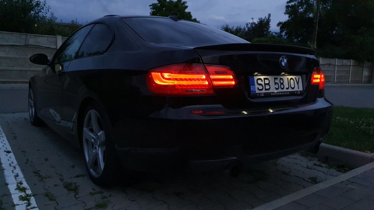

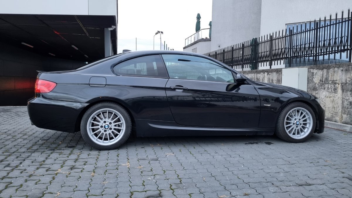

In ultimii 3 ani am mesterit la masina atat pentru upgradeuri cat si pentru mentenanta, stopuri LCI noi OEM daca tot am pus faruri noi OEM, intercooler Wagner Evo1, eleron carbon portbagaj, timonerie OE BMW Performance Short Shift, schimbat diverse bucsi si brate, inlocuit bara stabilizatoare fata cu alta noua OE, frane fata si spate OE, garnituri corp filtru ulei/baie/capac motor OE/OEM, reconditionat alternator Bosch+INA, Baterie noua Banner...
Multi dintre voi ati sugerat alte jante pentru iarna si stopurile LCI, mai jos aveti dovada schimbarii.
