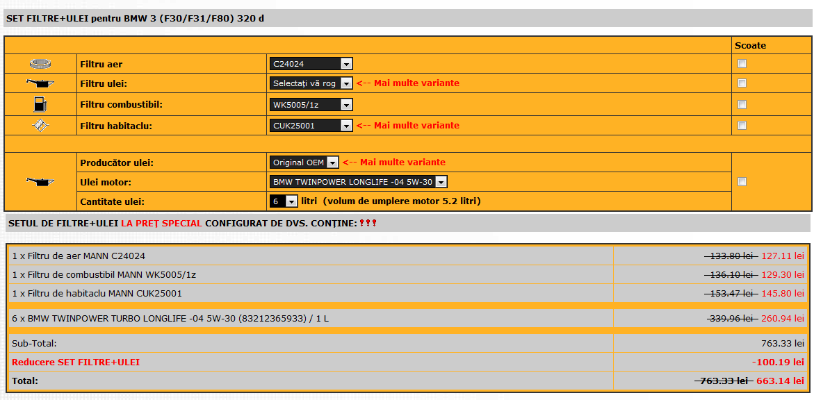

Doresc sa fac schimbul de consumabile si am nevoie de putin ajutor.
Masina este din 2012, modelul cu 135 kw si are 135.000 Km Nu stiu cand a fost facuta ultima revizie si asta este motivul pentru care doresc sa schimb cam tot ce se poate schimba.
Am gasit aceasta oferta online. Credeti ca este ok? Sunt bune aceste filte si uleiul? mai trebuie si altceva?

Ulei si filtre trebuie sa le schimbi la maxim 15 mii km daca tii la masina. Lichid frana il schimbi la 2 ani, uleiul in cutie la 80 100 mii, ulei in diferential si cutie de transfer, daca ai xdrive, le schimbi odata cu uleiul de cutie. Manual poti cere la Bmw si iti trimit pe mail in format electronic. Bafta!
Va multumesc.
O sa comand consumabilele de pe site'ul respectiv. Sper sa nu primesc ulei facut prin garaj si doar cu sigla de bmw. Cat despre filtre originale aveti vreo recomandare de unde le pot cumpara? voi de unde achizitionati consumabile?
