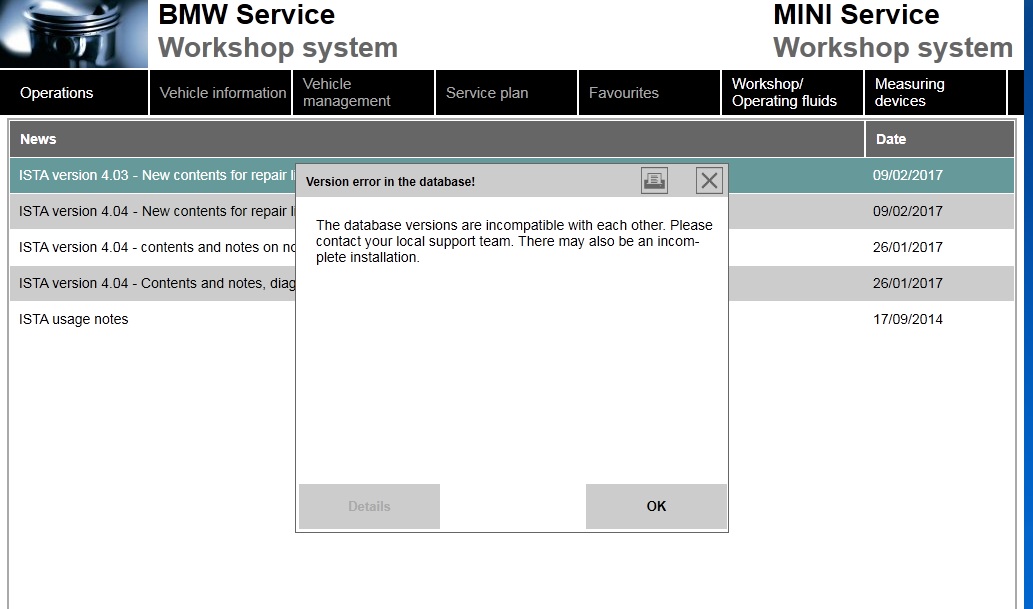

Nu stiu ce nu fac bine, desi am urmat toti pasii, dar cand sa rulez ISTAGUI imi da "failed to start ISTA" Am incercat de dimineata si cu 4.02 si acum si cu acest 4.04 si aceeasi poveste. Am instalat SP1 la win7 ca nu-l avea, dupa a mers sa instalez framework 4.6.2, dar vad ca tot nu vrea :(
LE. Am reusit sa-i dau de cap pana la urma. Am reinstalat visual C++ pe x64 si x86 si a pornit pana la urma. In schimb acum imi da eroare de database: "The database versions are incompatible with each other......" Eu am copiat toate fisierele acelea din SQLiteDBs. Nu trebuiau toate?

Pai tocmai ca nu vrea sa mearga. Dupa ce dau OK pe butonul de pe fereastra cu aceasta eroare, se inchide complet. Si am incercat de mai multe ori. Baza de date din sqlite pare completa, doar daca nu-i ce trebuie in acea baza de date. Voua va merge pana la urma acest 4.04?

Crede-ma ca pachetele alea le-am instalat si reinstalat pe toate atat pt 32 cat si 64bits. E problema cu baza de date, cel putin asta zice in eroare. Poate OPaul stie mai multe fiind "the father of this packages" :)

Ce dezarhivator ai folosit? S-a dezarhivat tot, fara probleme?
Nu cred sa fie problema cu baza de date ci mai degraba cu programul folosit in dezarhivare.
Poate spune OPaul cum a procedat pas cu pas.
In folderul SQLiteDBs trebuie sa fie doar fisierele de la baza de date , fara alt folder in interior. Am folosit 7zip pentru a dezarhiva si ISTA si SQLiteDBs.
Aceleasi fisiere le am si eu, 7 in total si fara nici un alt folder. In principiu am folosit tot 7zip, cred ca o singura data pt o arhiva am folosit WinRAR, dar nu-mi mai amintesc pt care. O sa incerc sa reiau totul de la zero.
N-am prea inteles la ce se refera asta: 5. Unblock archive if necessary. It is important to not skip this step! Unblock file, uncheck Attributes - Read-only. Then unzip.
LE. Acum am vzt la arhiva Rheingold ca la Propreties avea un camp de Unblock. Ma gandesc ca la asta zicea la punctul 5. Hai ca reiau totul.
