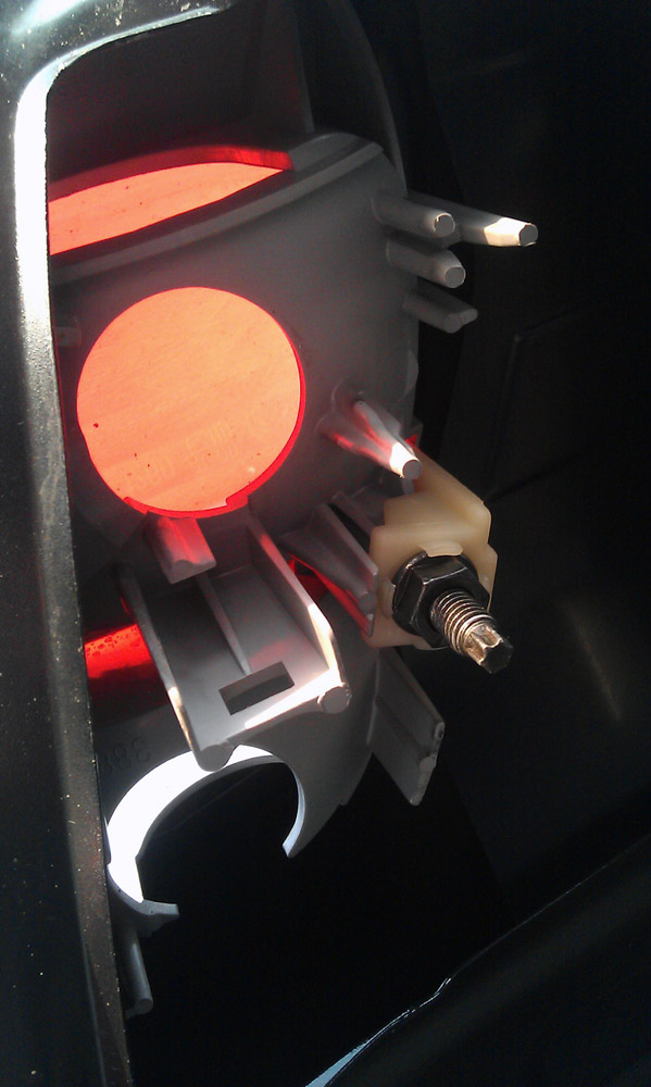

Am putina apa in portbagaj si la baterie de la o spalare (E46 2004 sedan), imi intra pe la stopuri probabil, a insistat baiatul cu apa ca era murdara masina. Intrebari:

Recomandarea mea e sa desfaci interiorul si sa usuci manual ce s-a udat, poti curata cu un buretel si/sau niste carpe, desi nu cred ca e chiar atat de multa apa. Cu ocazia asta, ar fi bine sa dai si stopurile jos si sa verifici etanseitatea, eventual iti poti confectiona niste garnituri pentru locasurile de la suruburi (pe unde intra apa in majoritatea cazurilor).
https://2.bp.blogspo...22+16.57.49.jpg
