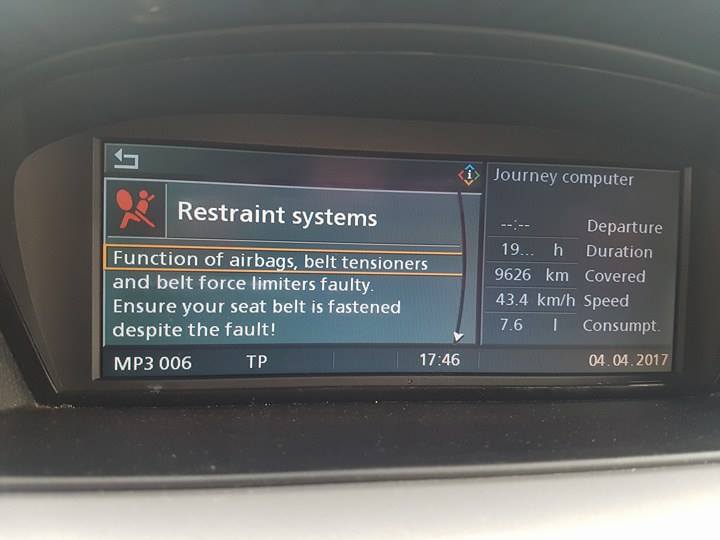

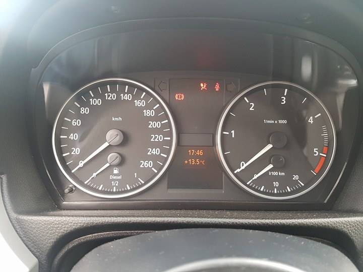

Salut. Am un BMW e90 LCI si nu mi se stinge de la bord centura de siguranta. Pornesc masina, plec dupa loc se aude clingul de centura si daca o pun se opreste doar bipaitul, becul din bord de centura ramane tot aprins.
Am incercat sa pun centura si la pasager, chiar daca nu statea nimeni pe el si acelasi lucru. Pe langa martorul de centura mai apare si cel de la airbag care am citit ca ar fi de la scaun.
A patit cineva treaba asta? Daca da cum s-a rezolvat problema.. Multumesc

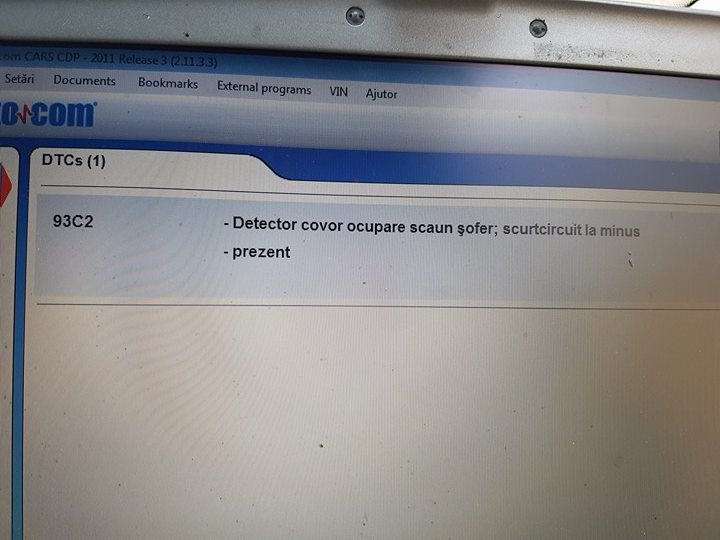

Am pus testerul pe masina si imi scrie ca am probleme cu centurile de siguranta din fata si una din spate de la bancheta si mi-a zis ca trebuie sa fac 3 rezistente sa pun la fiecare cate una..
Ma poate ajuta cineva si pe mine cu o schema??
Ce fel de rezistente sa cumpar si unde sa le montez.. Multumesc

Salut, ai problema cu plasa din scaunul soferului. In acea plasa care este incorporata in sezutul scaunului, se afla senzorul de prezenta. Acela e stricat. Ai 2 solutii
1. IEFTIN cu50 ron:se codeaza acel senzor sa fie pe OFF.
2. SCUMP: 150 euro: inlocuire plasa din scaun, dureaza ceva timp si nu o face oricine. Eu am optat la E90 pt prima optiune,pt ca oricum sarea airbag la impact fiind la volan.
