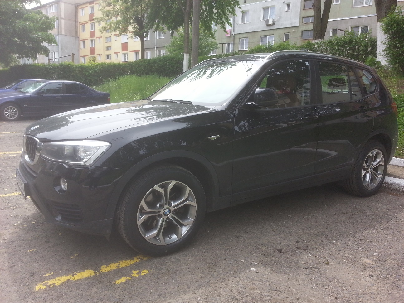

As dori sa cunosc cateva pareri despre configuratia rotilor la un Bmw x3 F25 20d automat. Din fabrica am avut setul de roti style 309 pe 19 inchi, 245/45 si 275/40 pe spate. Am avut pe ele anvelope runflat dar erau foarte rigide si zgomotoase. Apoi am avut pe acest set de 19 anvelope de vara Non runflat Dunlop . Erau mai acceptabile la confort si destul de bune ca manevrabilitate/ slalom/ ocoliri de gropi in viteza dar nu tragea f bine , de la 120 km/h se cam tura prea tare, cam urla motorul si schimba prea des treptele 6-7-8.
Inainte de iarna am luat si am montat set de roti de iarna pe 17 f bune, cu anvelope Pirelli Sotto 225/60 nonrunflat, ca noi, de la un utilizator de pe forum. Erau ceva mai slabe la manevrabilitate, dar destul de multumitoare.
Acum in martie, nevrand sa mai cumpar anvelope de vara pt setul pe 19, fiindca sunt si scumpe si in doua marimi si cam rigide si f grele ( o roata de pe spate avea 30 kg - cantarita), am decis sa cumpar 4 anvelope de vara nonrunflat Micheline Primacy 3 , noi,marimea 225/60R17. Confortul este cel mai bun de pana acum, trage bine, consumul e bunicel, dar manevrabilitatea lasa de dorit, sunt prea moi. In curbe sta oarecum bine, dar daca e sa fac un slalom , o depasire brusca, o ocolire in viteza trebuie sa fiu atent deoarece se inclina cam mult si se balanseaza masina ceva mai mult. Cand masina este parcata si trag in lateral de sinele de sus, balanseaza de vreo 4-5 ori , acest balans fiind din anvelope.
1. Era indicat sa iau pe 17 Runflat ? M-am gandit ca ar fi fost prea rigide. De la cele pe 19 nu am vrut sa mai aud de runflat.
2. Un eventual set pe 18 inchi cu sau fara runflat cum se simte ?

Si mie mi se pare cam instabila masina la manevre bruste. Pana acum am condus-o cu rotile de iarna cu cauciucuri Dunlop RF pe 17".
Deaceea setul de vara am ales sa fie pe 18". Mai am putin de asteptat pana imi ajung toate reperele (cauciucuri, senzori presiune, valve si capacele).
Deocamdata mi-au sosit doar jantele.
PS: am fost si eu tentat de rotile pe 19" cele pe 2 marimi insa am citit undeva acceasi remarca ca desi masina e stabila ca un tren, nu trage bine fiind rotile prea grele. Situatia ar trebui sa se schimbe pe un 3.0D
@ cornelb85 Eu unul nu stiu sa fie Michelin Primacy model pt SUV. Modelele pt SUV au peretele lateral un pic mai tare si nu mai balanseaza asa de tare (a nu se intelege ca sunt RFT). Din experienta mea am ajuns la concluzia ca suspensia se intelege cel mai bine si se comporta exemplar cu cauciucuri runflat. Asa a fost proiectata. Eu am suspensie sport si de vara am pus cauciucuri nonRFT pt. a mari confortul pe drumurile "exceptionale" ale patriei. Balansul cel mai puternic datorat cauciucurilor il simt in special in curbele stranse abordate in viteza cand aproape am senzatia ca o sa se dejanteze roata :) La urmatorul set de cauciucuri am sa aleg variantele pt SUV cu peretele lateral un pic mai tare ce suporta greutate mai mare. Acelea cred ca sunt cel mai bun compromis. Daca are cineva asa ceva chiar il rog sa scrie niste pareri. Desigur RFT sunt cele mai bune dar avem niste drumuri .... ma lipsesc :(
@ACM ce fel de suspensie ai ? adaptiva, normala, sport ?
Am roti pe 19" si suspensie adaptiva. Tot din cauza drumurilor, am renuntat la RFT si am luat un set de Nexen N Fera SU1 XL (pereti intariti) noi, sa vad care e diferenta. La confort e de la cer la pamant pe macadam/asfalt deteriorat. Pe asfalt directia e mai precisa cu RFT-uri in cazul manevrelor bruste, dar doar atat. Pe circuit ar fi o diferenta, dar in condusul de zi cu zi, RFT-urile nu merita deloc. Masina e foarte stabila si nu simt senzatia ca se "dejanteaza" la abordarea mai in forta a virajelor. Probabil ca pe 17" se lasa cu gol in stomac. Nu stiu pe 18" cum e. Ma cam bate gandul sa iau un set de jante pentru iarna. (Pana acum am mers pe cele de 19).
Cu RFT din cauza duritatii am avut primul cauciuc taiat de piatra pe mijloc (atat de putin amortizeaza socurile) si am SUV-uri de mai bine de 10 ani. E drept ca am ajuns la vulcanizare, dar nu e de mers cu mai mult de 30km/h. Plus ce zgomot scoate... Mult mai ok e o roata de rezerva ingusta. Din cauza asta am renuntat la RFT. Avantajul e doar de spatiu in portbagaj. In rest... pe circuit si cam atat.

Cauciucuri am pus Pirelli P7 245/50/18 RFT.
Masina pare oarecum mai stabila decat cu rotile pe 17. Amortizarea la denivelari este mai mica, era de asteptat. Nu e capat de lume.
Zgomotul pare destul de mare si e sesizabil cand rulezi peste 120km/h. Aici cred ca vb si de insonorizarea masinii. Pe partea asta inginerii de la BMW mai au de lucrat pe X3. Poate modelul nou recent lansat sta mai bine.
Ca aspect sunt multumit. Nu arata ca si cu roti de 19" dar e OK.
Per total eu zica ca e un compromis bun.
