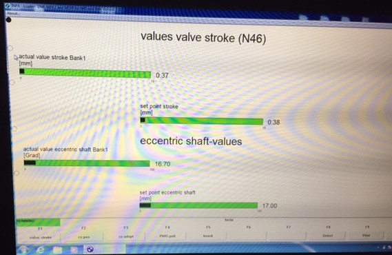

Diagnoza, verificat pompa de benzina, inlocuit filtrul de benzina. Ce bujii ai pus? Se aprinde vreodata check-ul? Verifica din diagnoza sa stea la 700rpm fix ralantiul (cu clima oprita). Daca sta la 800rpm inseamna ca nu iti merg vanosurile/valvetronicul si sta in limp mode iar din cauza asta iti trage prost/consuma putin mai mult.
La motorul tau clapeta functioneaza doar pana se incalzeste motorul, moment in care functia ei este preluata de valetronic. Daca vrei sa o cureti e destul de simplu. Dai jos cutia filtrului de aer dupa care ai acces la cele 4 surubui care o prind de admisie
