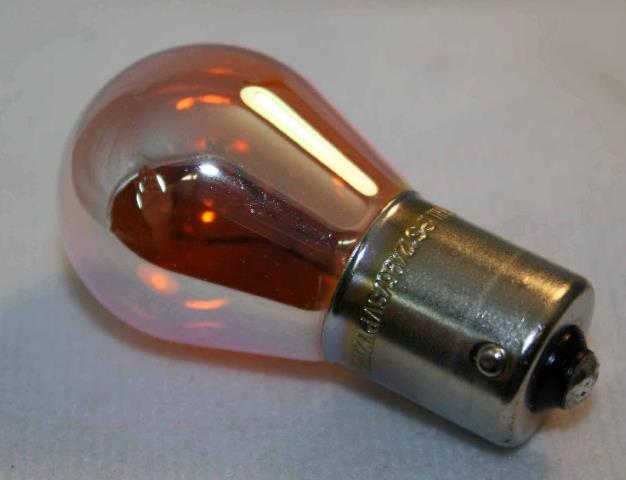

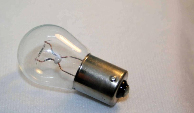

Astea sunt lampile care as vrea sa le inlocuiesc cu cele LED:
  • Semnalizare fata: Bulb silver 12V 21W 2 04/2014 63217160897
  • Semnalizare spate: Longlife bulb 12V 21W 4 63217160790
Atasez si 2 poze.
