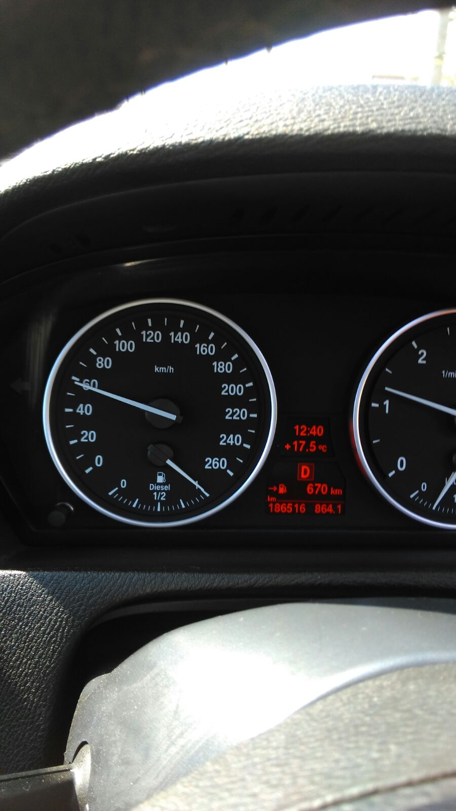

Si ca sa mai incerc sa te salvez iti mai pun cateva intrebari. Ai pus mai sus doua poze.
Prima intrebare: crezi ca folosirea AC are vreo importanta la stabilirea vitezei medii?
A doua intrebare: crezi ca temperatura de lucru a motorului are vreo importanta la stabilirea vitezei medii?
A treia intrebare: crezi ca temperatura de afara are vreo importanta la stabilirea vitezei medii?
Si a patra intrebare: crezi ca ceea ce am intrebat mai sus, referitor la AC si temperaturi, are vreo importanta la stabilirea consumului mediu?

Hai ca ma bag si eu. Tu compari consumul tau resetat zilnic, masurat pe distante scurte, si viteza medie de 17km/h, cu consumuri de 11 realizate la viteza medie de aproape 40km/h. Aici e buba; ceva nu se leaga. Iti spun si eu sigur: masina ta consuma normal. Vrei sa te convingi? Alimenteaza luni dimineata la plin, mergi pana vineri numai in oras, si in trafic mai aglomerat, si mai lejer. Alimenteaza vineri seara din nou. Imparte nr de litri alimentati la nr de km parcursi si inmulteste cu 100 (regula de 3 simpla), si vei afla cat consuma masina ta urban. Daca BC-ul indica gresit, exista un factor de corectie pe care il poti ajusta.
Masina consuma diferit cu motorul rece sau cald, temperatura exterioara mai rece sau mai calda, cu anvelope de iarna sau vara, cu jante mai grele sau mai usoare, in regim de talpa sau regim de mers eficient, ac pornit sau nu, samd... Discutii despre consum cred ca sunt....nenumarate. Daca la finalul saptamanii iti iese media aia de 17, la o viteza medie de 17km/h, e ok. Daca media e 17 la viteza medie de peste 20km/h, poti sa iti pui semne de intrebare. testeaza, si revino cu informatii.

La viteza aceea medie, cu tot cu drum in weekend, inseamna ca in majoritatea timpului mergi pe un traseu mega aglomerat. Si mie mi se pare un pic cam mult 14 totusi. Cati litri ai alimentat pe acea distanta? Edited by mcliviu
Am bagat 70 de litri
O sa sun maine la bavaria sa fac programare de constatare, tester tot ce se poate si sa imi faca si update la tot
Ceva nu e in regula. Ori consuma prea mult, ori ai un stil de condus mai agresiv.
Cu plinul facut ar trebui sa ai un Range de 650-700 km in oras.
